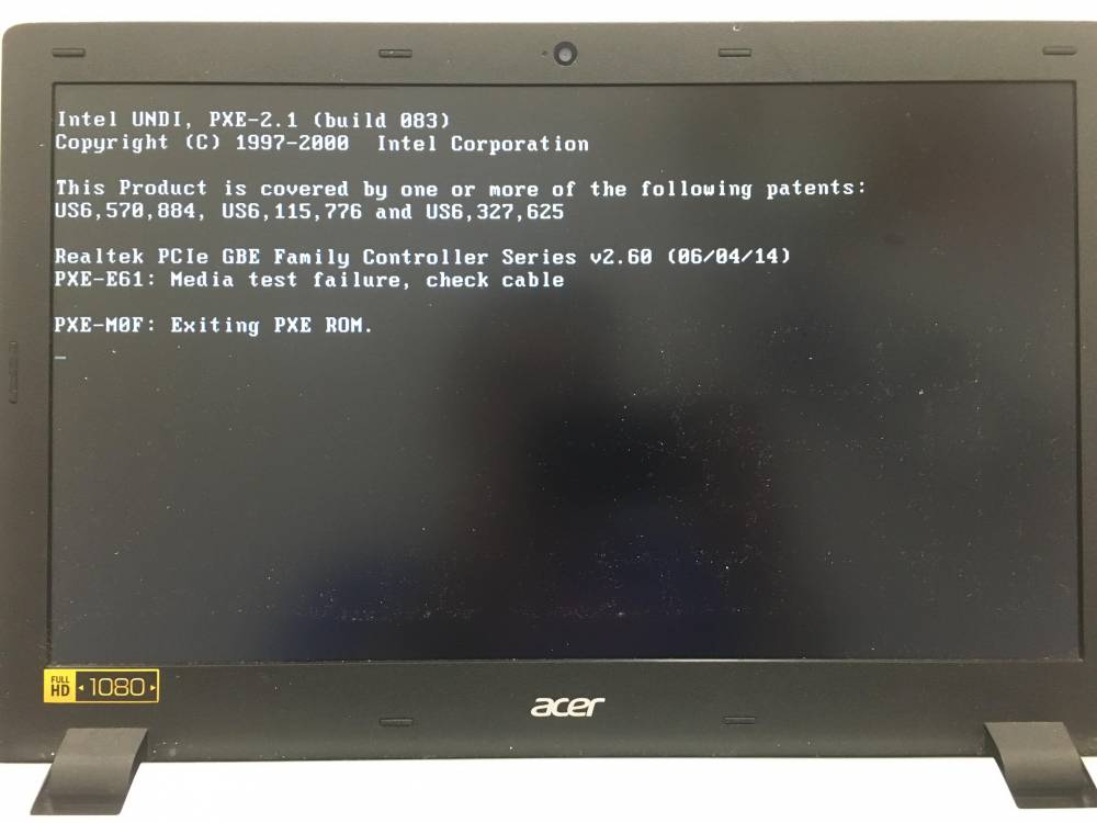

Здравейте,
Преди една седмица замених записвачката със SSD и всичко е наред с изключение на тази грешка, която излиза при стартиране на лаптопа. Ще се радвам, ако някой даде съвет как да я разкарам.
Благодаря!

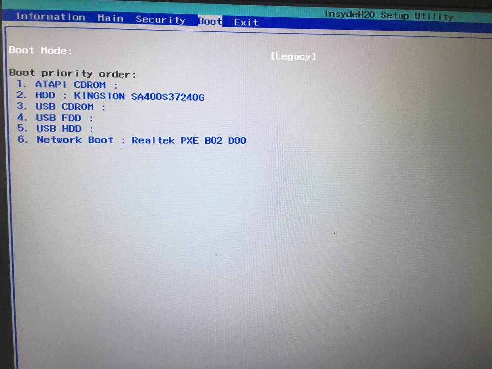

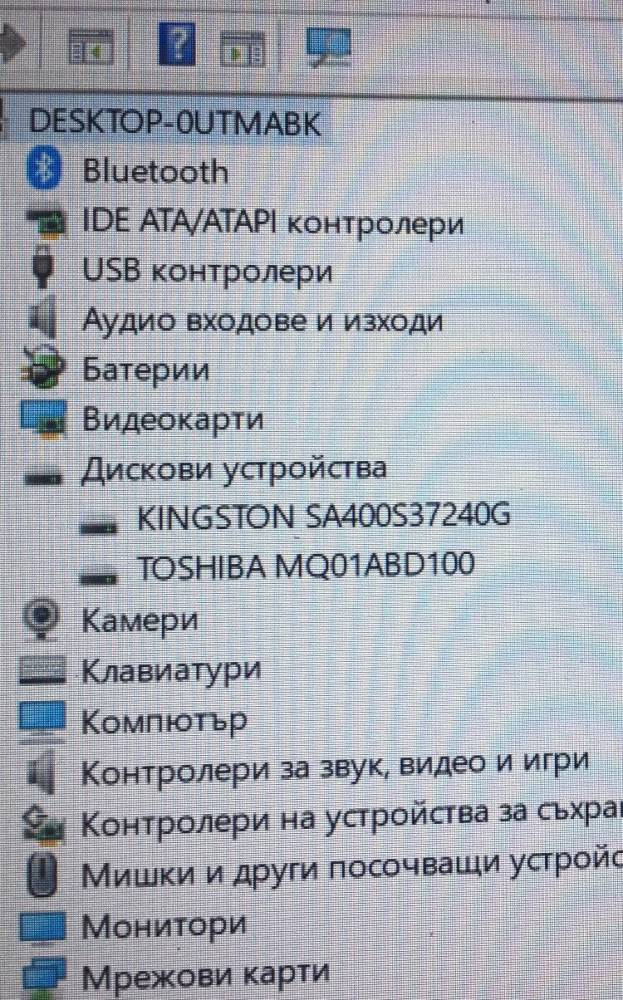

Операционната система е на SSD-то. Не се сетих да ги разменя, ще го направя. Ето и снимка на ордера към момента
преди 3 минути, street racer написа:
То хубаво...ама аз тук SSD-то нещо не го виждам! От къде ще се зареди ОС?
SSD то ще се появи на мястото на Toshiba, но тук по интересния момент е къде е зареждащия дял в момента? На HDD or SSD.
Иначе за ней лесно решение в момента с конкретния проблем - направи точка 2 > последна.

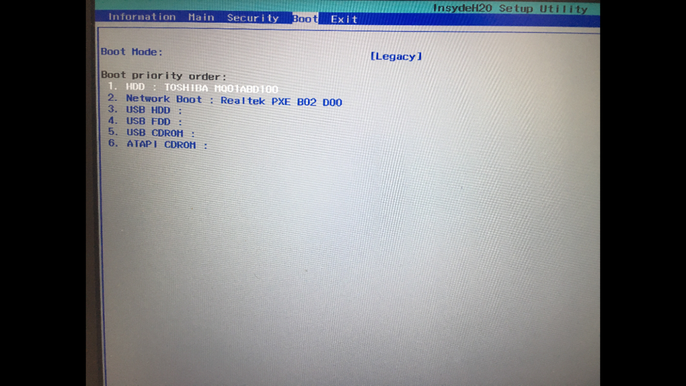

преди 2 минути, plamen_petrov_80 написа:
Да - прав си! Явно зареждащия дял е останал на HDD......нещо се е омазало при инсталацията май.....
Твърде вероятно е нещо да съм омазал при инсталацията, да. Фатално ли ще е, ако го оставя така или да търся проблема и да го отстраня? Това ми е личният лаптоп, така че...

Това не е грешка!
Пробвай > извади твърдия диск и сложи само SSD-то, сложи го като първо зареждащо устройство > ако тръгне - значи всичко е ОК.
При следващо спиране добави и диска.

Това не е "грешка" в класическия смисъл - просто се търси boot по мрежата.......
Аз бих разкарал временно HDD, на негово място слагам SSD, правя си чиста инсталация на него и тогава добавям caddy-то с HDD на мястото на ODD
преди 1 минута, street racer написа:
Съгласен, но все пак първо да провери, може и да е инсталирано всичко както трябва и да няма смисъл да повтаря процедурата.

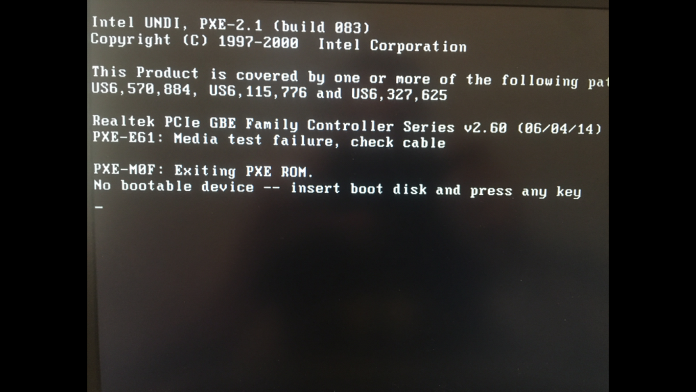

Интересно, пак същото. Направих нова инсталация на SSD-то, като стария хард вече е в caddy-то.
Инсталирах OS на ново, без поставен HDD.
Всичко е наред вече, махнах и PXE ROM. / Boot -> Main -> Network Boot - от Enabled го направих Disabled .
Благодаря отново!
