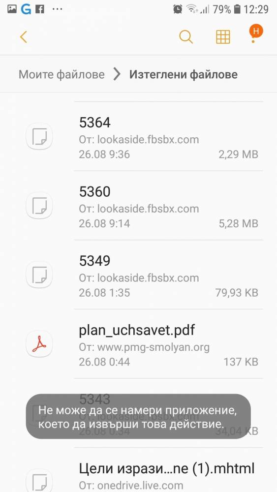

От няколко дни новите свалени файлове нателефона не ми се отварят, без значение от формата. Името на файла се сменя автоматично с числа. При сваляне отново не се случва нищо по-различно, името на файла остава същото число, променя се само часът на свалянето. Място има. Със старите файлове, които съм сваляла преди да се появи този проблем, всичко е наред.При повторен опит за отваряне на файла -не може да намери приложение, което да извърши отварянето. На лаптопа всичко е ОК. Някой има ли идея как да го поправя? Samsung A5

С ESET MOBILE SECURITY съм. Няма вируси, даже самите файлове сканирах поотделно. Файловете са PDF, Doc,Docx, xls. Такива свалям с Диспечера на изтеглянията (Download Manager) в Моите файлове/Изтегляния. Свалям такива файлове отвсякъде в интернет, но само тези от ФБ са така, само на тях имената им се променят в числа и са без разширения. На лаптопа няма този проблем, всичко е ок.

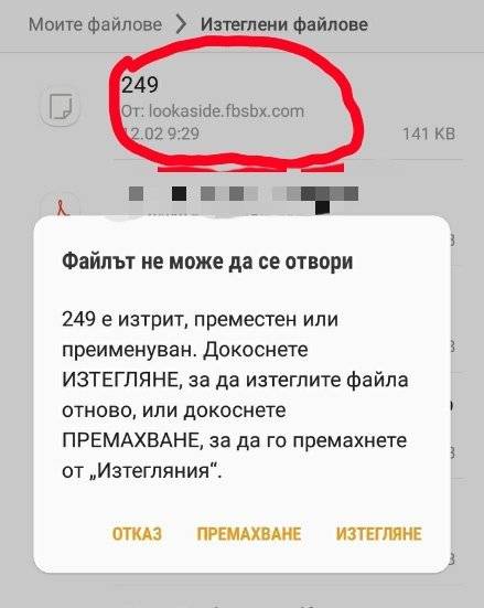

Има промяна, сега файлът тръгва да се сваля, но не успява, т.е. изобщо даже вече няма никакъв свален файл. При промяна на разширението на свален преди файл с добавяне на .pdf , файлът се отваря еднократно, но веднага след това изчезва изобщо. Пробвах да дам Изтегляне на  отворен такъв файл, който беше с име 5319.pdf. Запази се под име 5319(1).pdf. Веднага след това 5319.pdf изчезна, но 5319(1).pdf стои и се отваря нормално. Така или иначе вече нищо не се сваля. Пробвах и на друг телефон, също започва да се сваля и изчезва без да е свален.
