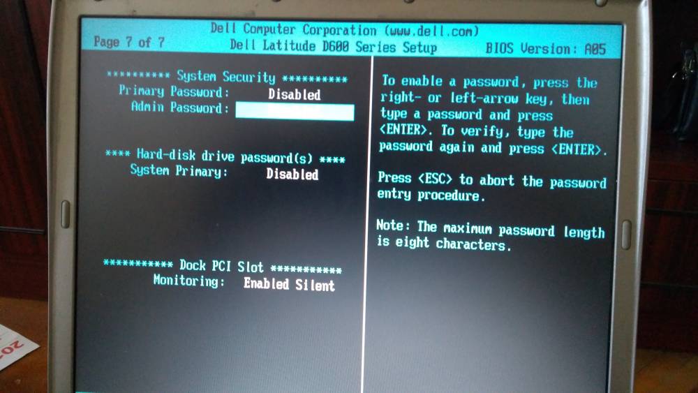

Имам един DELL D600 с XP.Купих го от битака преди няколко години.Върши ми работа машината.Има парола на BIOS-а.При всяко включване, преди да зареди XP-то ми иска парола.Паролата я намерих по сервизтаг-а и я зная.Дразни ме, че трябва при всяко включване да въвеждам паролата.Батериите са умрели и тази на дъното и другата.
Може ли по някакъв начин да премахна паролата?
Да, просто отиди на промяна на парола и като иска нова парола натискаш enter, без да въвеждаш нищо, след това запаметяваш настройките.

А как да отида на смяна на паролата?
Виж какви опции ти позволява BIOS, обикновено е към края. Ако не можеш да се оправиш, качи снимки.

Ще кача снимки в понеделник.Ама съм пробвал в BIOS и не успях да я премахна.
преди 23 часа, Raze написа:
Виж тук в това видео уж има начин:
Успях да деактивирам паролата по начина показан във видеото, със ляв ctrl и два пъти enter!
Когато искаше парола в BIOS, на primary password беше enable.Аз правих много опити да я деактивирам от BIOS, ама не ми се отдаде!
Благодаря!:)
