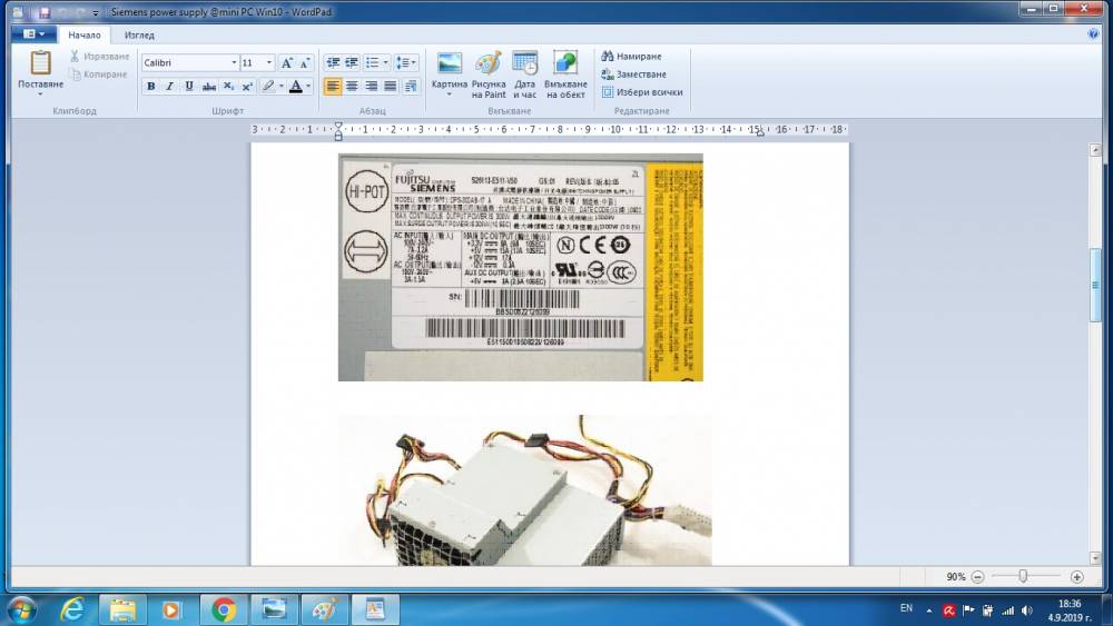

Мини-компа Fujitsu-Siemens ESPRIMO E5720 EPA, Win7 Home 32 bit, Intel Core2 Duo 2350 MHz, 500GB НDD, 2x1GB DDR2 спря да работи след последната буря + спиране тока. Всички напрежения на захранващия блок са 0V мерени при изваден куплунг, накъсо зелен+черен кабел, товар DVD-то. Захранването е  Fujitsu-Siemens DPS-300AB-17A  , 300W с 24 пинов куплунг.Желая да проверя с налично работещо захранване 400W с 20 пин куплунг, FORTRON от стария ми компютър, но няма да мога да свържа към дъното допълнителните от Сименса пин 11(черен кабел), пин 23(бял кабел), пин 24(червен кабел) а пин 12 е свободен. Доколкото съм запознат - бял кабел се ползваше при стари захранвания за -5V / ISA шина. Възможна ли е такава проверка без посочените линии за 3-те допълнителни проводника и какви препоръки по изпълнение на теста бихте ми направили?
На последната снимка съм показал вкаран 20 пиновия куплунг в дъното на Сименса, по-долу - 24 пинкуплунга от Сименс захранването.

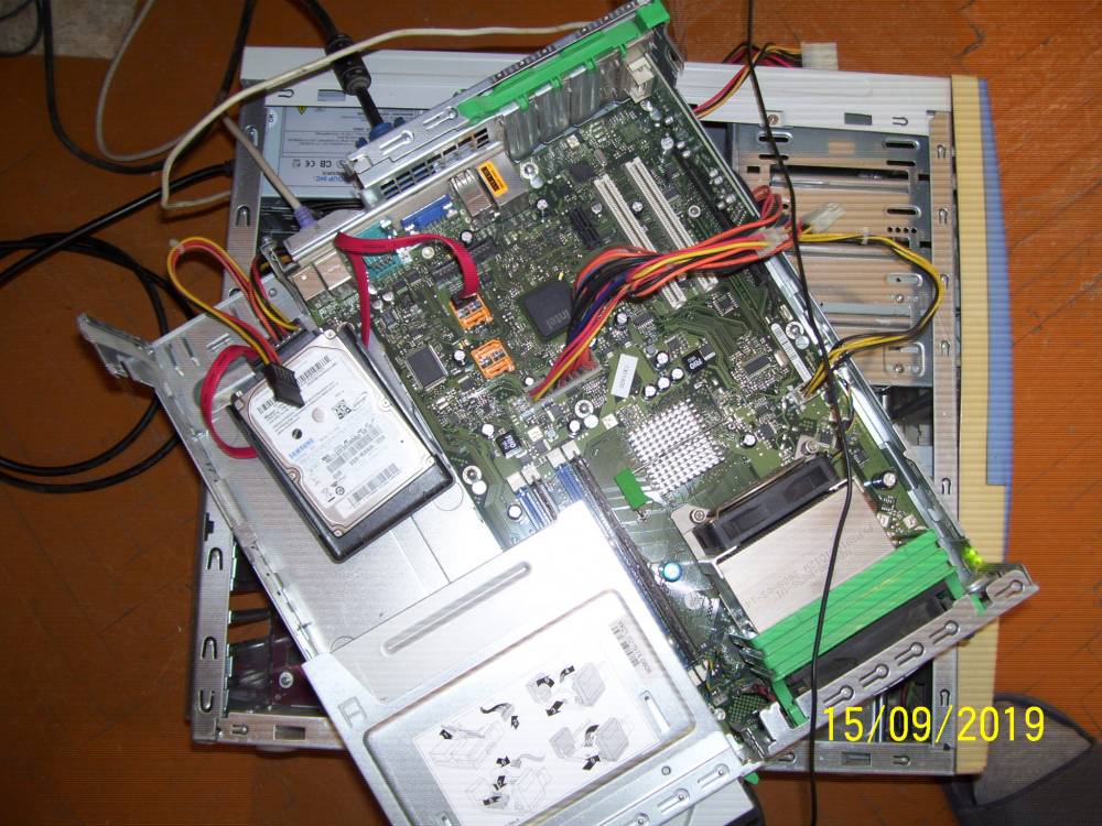

Не можах повече да чакам и включих 20 пиновия от Фортрона в 24 пин на дъното. Всичко си работи О.К.

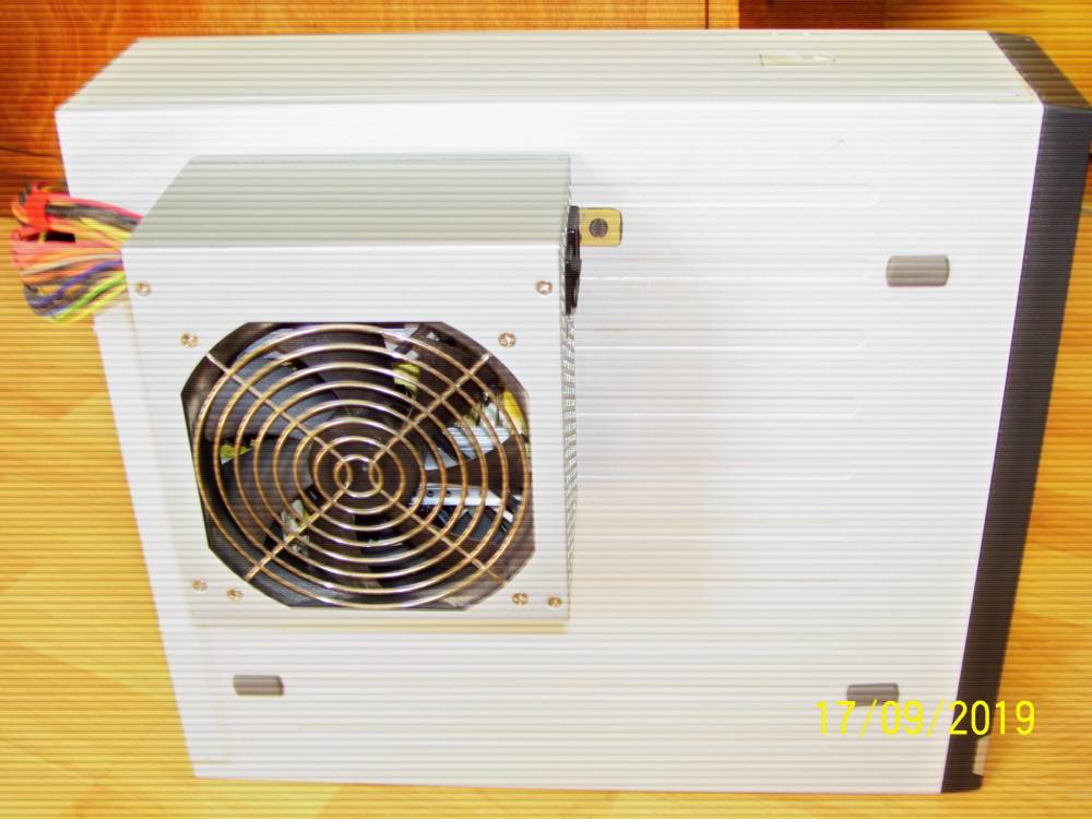

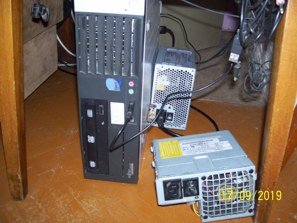

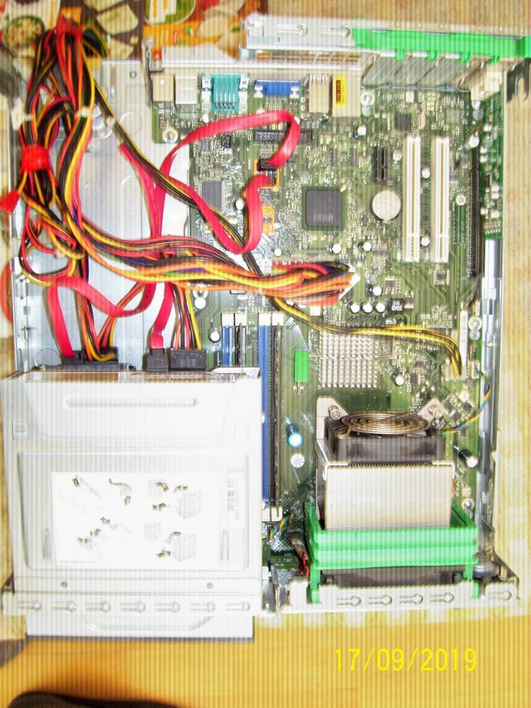

Ако все-пак е интерес за  някой притежател на подобен Сименс с малка кутия, ето след окончателния монтаж(2.5" диска - с 2 винтчета в клетката за флопи):
Siemens @ 400W Fortron 04.JPGНа последната снимка, дясно отпред - дефектиралото захранване.
