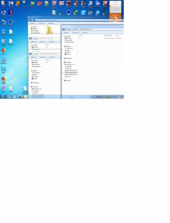

Проблем с усб флаш паметите (4бр) като ги пусна на настолния и лаптопа ми излиза шорткът към флашката(само в мойте компючтри) на други показва че флашката/те са празни.
Сканирах с мбам и намери доста зарази поставих ги в карантина и след рестарт на компа не можах да вляза във флашките.Изписва ми ерор Г://-_-_.
Ако може да помогнете.

Сега не са шорткътове а папки
Нормално, защото вируса им слага скрит атрибут и програмата им резетна атрибутите и изтрива зловредния пряк път. Просто отворете папките и си преместете информацията в основната директория на флашката и след това може да изтриете празната(ите) папки.
