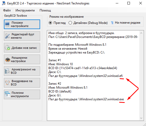

Като стартираш EasyBCD някакво предупреждение изписва ли? Явно редактираш грешен BCD Store. Защото този на картинката трябва да зареди Win 8.1

Май точно от това, че не е efi, winload е проблема и за това не го показва в uefi режим. При мен, като редактирах една флашка се получи подобен бъг и ако не бъркам го преименувах .exe на .efi, точно с Visual BCD за който спомена и @DarkEdge, като при него има доста по задълбочени настройки, но не посмях него да препоръчам, че ми се виждаше по-сложен.

@B3M2W0, задай буква на дела с описател в края на реда Система(FAT32).
След това стартирай EasyBCD и от менюто избери Файл > Зареди BCD Хранилище > иди в дял N (FAT32 делът) отвори папка Boot и там кликни на bcd файл без разширение. Покажи картинката на EasyBCD в раздел [Редактирай буут менюто]

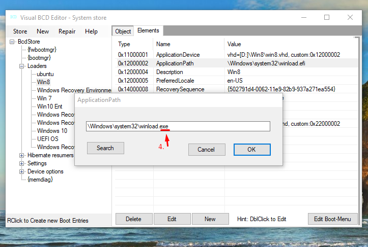

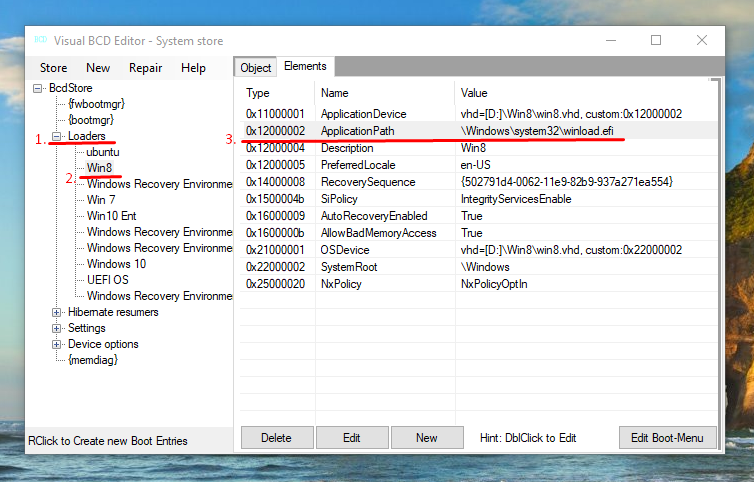

Дръпни си програмата VisualBCD от тук. При стартиране на програмата, дава предупреждение, че друг процес ползва BCD-то. Даваш ОК. После действаш по картинките. Като стигнеш на точка 3, кликаш два пъти върху нея и променяш точка 4 - реда най-накрая.   .exe, го правиш на .efi. Даваш ОК и затваряш програмата. Реда, трябва да изглежда така - \Windows\system32\winload.efi
Рестарт и да видим дали ще се появи в старт менюто на windows, а не във биос менюто.
