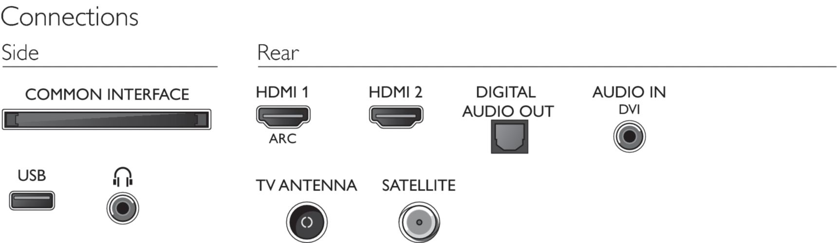

Ясно, за съжаление нямам SCART извод. Това са наличните: 32PHS4503_12-COP-global-001?$jpglarge$&hei=500
SCART e много стара технология  ,нямаш и за лалета входове .Варианта е един ,смяна на приемника ...........така или иначе дори и да не си HD потребител ще го сменят :) .
Ясно, както каза по - горе @Ивайло Димов с приемник поддъращ HDMI ще е по - добре, смяната е безплатна до колкото съм запознат. Попитайте в някой офис на булсатком, мисля че няма да има проблем да ви го сменят с такъв който има HDMI.
