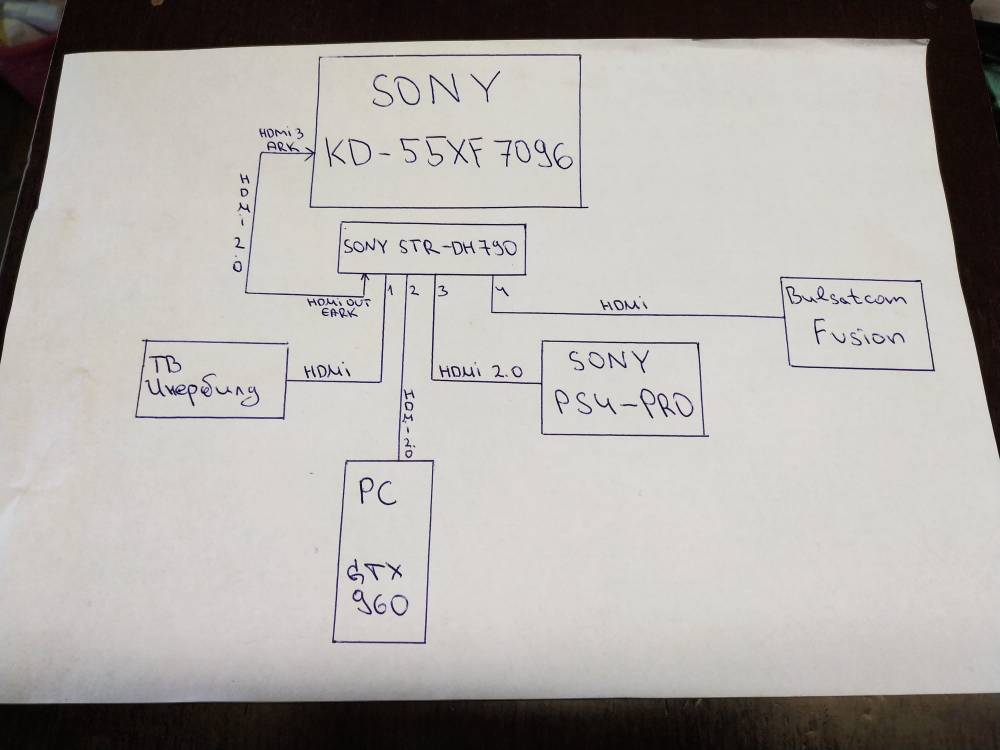

Преди това бях със предният модел ресийвър пак чисто нов и пак не ставаше...4те ми HDMi порта са заети с 4 устройства и работят повече от перфектно..
Телевизора ти има HDMI ARK,a ресивера HDMI eARK.Включил ли си кабел между тези две HDMI гнезда?Когато се включват HDMI ARK, към HDMI eARC, може да се превърне в проблем самият кабел.Ако в момента е стандартен HDMI кабел с Ethernet или високоскоростен HDMI кабел с Ethernet,трябва да се смени с Ultra High Speed HDMI кабел.По принцип ARC работят с две устройства съвместими към ARC,но в случая свързваш към eARC гнездо,а те работят с различни протоколи,поради допълнителната честотна лента, необходима за някои аудио формати през eARC.Може би в случая да има някаква несъвместимост.Все пак трябва да е възможно да се използва ARC,защото е предназначен  за получаване на аудио от вътрешните приложения на телевизора.

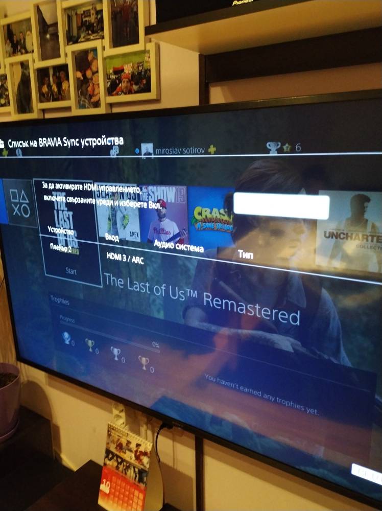

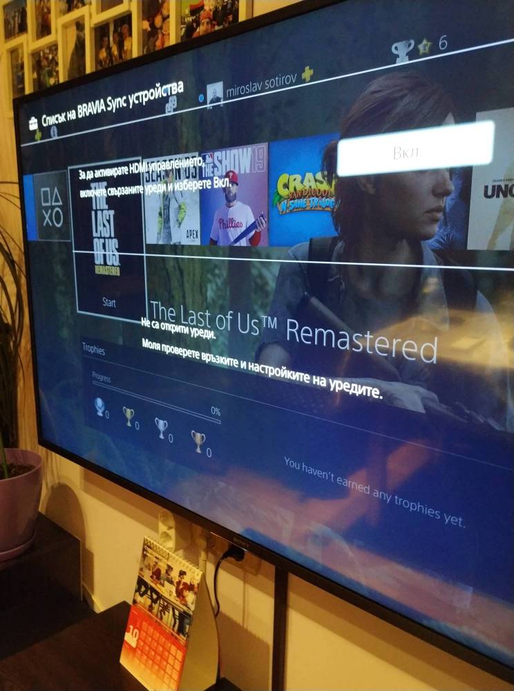

кйато влезна в бравиа сунк да видя вързаните hdmi устройства не намира нищо....когато спра ресийвъра са момент светна че има вързано устройтво и после изчезва....възможно е наистина да се окаже от кабела...дай един линк за читав такъв хубав кабел

Ultra High Speed HDMI Но не знам кой ще е „читав“,в твоя случай.Ти не отговори на важния въпрос:Телевизора ти има HDMI ARK,a ресивера HDMI eARK.Включил ли си кабел между тези две HDMI гнезда?За това,просто нямам какво да казвам повече.
преди 11 минути, Димитър 59 написа:
включил съм да..на телевизора съм избрал подобрен сигнал на hdmi arca на ресивъра където е върна компа и пс4 про също съм задал подобрени hdmi за плейване на 4к и така... сонито няма проблем.... през компа си пускам филми с HDr 4к също нямам проблем...убеден съм че кабелите са хубави както от тв към ресивър така и от ресивър съответно към комп и пс про
