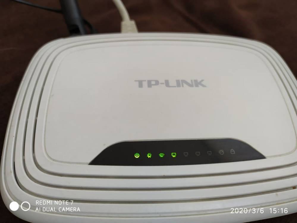

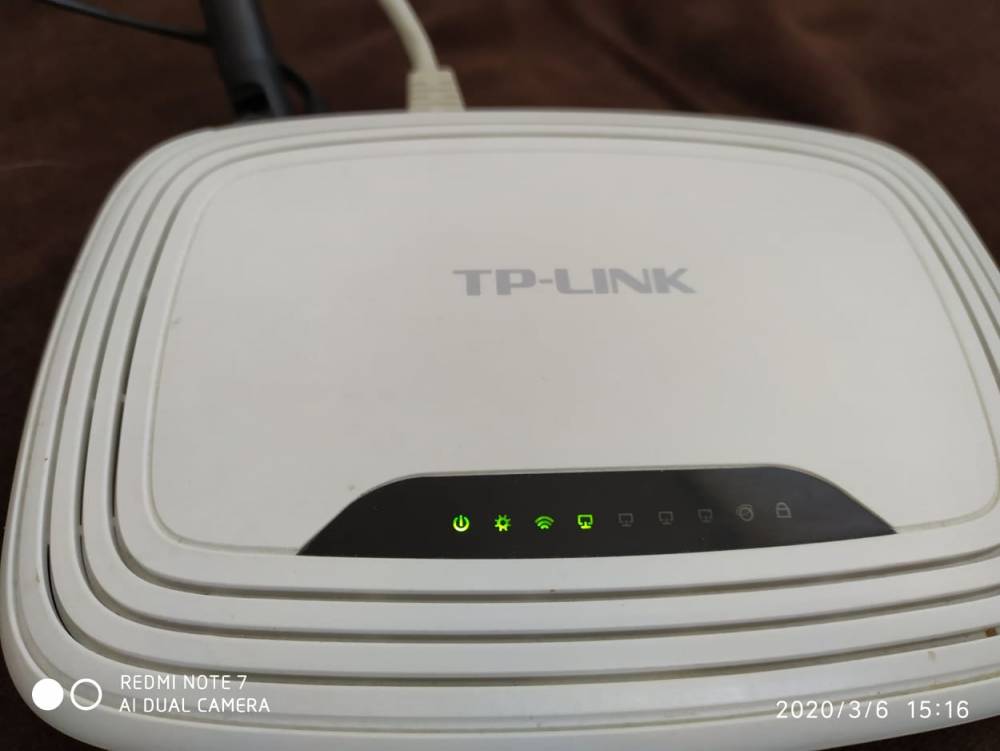

LAN кабел закачен ли е между лаптопа и R2 жълт?
Закачен е, но е на "auto"

Няма активен DHCP сървър в момента - често при тп-линк, след ресет не вдига сървъра. Трябва да се сетне (временно) статиче адрес на LAN картата
Може и да е 0.1. Свържи го към компа с кабел - само тп линк-а, нищо друго, нагласи си мрежовата карта на 1.5 (примерно) и пробеай на 1.1. Ако не стане пробвай с 0 (като промениш и адреса на лан картата)

Я да питам нещо: Този тп-линк, реагира ли изобщо (led индикация на LAN порт) за включен кабел?

Аз изпитвам силни съмнения, че с рутъра нещо се е случило. @street racer, по-горе нали му зададохме статичен 1.2.
