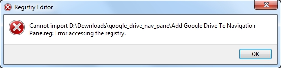

Работи си, явно при теб е проблемът.
google_drive_nav_pane.zip
Нямаш права върху папката - дръпни файлa Add Google Drive To Navigation Pane-Wow6432Node.reg на десктопа. И от там го добави в регистратурата.
преди 10 минути, DarkEdge написа:
Резултатът е същия.
Благодаря за отделеното време, но за мен не е това начина. Търсих готов софтуер.
Поздрави
Теглиш PowerRun на десктопа, извличаш от архива PowerRun_x64.exe, стартираш като админ, кликаш на заграденото в червено:
В отворилия се regedit>File>Import>навигираш до файла Add Google Drive To Navigation Pane-Wow6432Node.reg и го посочваш. Повърждаваш добавянето и си ти.

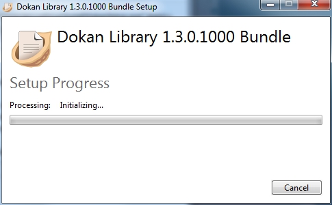

AirLiveDrive зацепва тук:

Вече е наред, но страницата на visualstudio не дава да се сваля. И затова AirLiveDrive зацепва при инсталация. Ръчното сваляне на нужния файл също не работи /трябва Visual C++ /
преди 1 час, 2249 написа:
Да, изисква Dokan и VC 2017
Оказа се, че проблемът е при мен. След рестарт на компютъра всичко необходимо се свали и инсталира.
В крайна сметка AirLiveDrive е програмата, която ми трябва. Остава да намеря начин да я накарам да работи във фонов режим.
