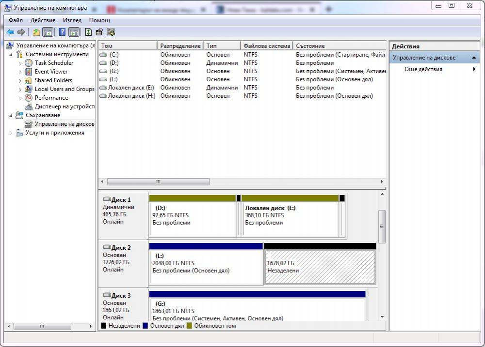

Здравейте, имам проблем с иницииране на дял на твърд диск 4 TB - дискът е чисто нов и го получих разделен - с единият дял нямам проблем, с втория не става, не ми дава изобщо.
Моля за помощ.

Разбирам разликите, но не е възможно да е MBR произведен е Април 2019г и е 4ТБ щом лимитът за MBR е 2ТБ? възможно ли е да е нещо от Биоса или от ОП система Уиндолс 7 64бит

Тук няма място за гадаене-какъв е диска се вижда с програма. Напр. AOMEI.

Диско можеш да провериш и през CMD, командите ги има в нета.

Какъв е компютъра, освен че MBR диск няма как да бъде ползвани 4TB възможно е да има лимит от BIOS и да не може да ползва толкова голям диск.
Възможно е и той да е потвърдил разделяне/инициализиране от ОС, без да е разбрал - изкарало му е съобщение при включване и откриване на новия диск. Поради това, че не го е направил GPT, диска е разделен по този начин. Дали е работил, може да се види в SMART, като се провери стойността за часове работа на диска.

Искам да благодаря на всички които ми писаха благодарение на тях успях да реша проблема : ) операционната система автоматично ми го е разделила на два дяла защото го е разчела като MBR  диск. Решението беше много просто : ) трябваше да го занеса в сервиза на ЖарКомпютърс от които съм го купил за да го конвертирам като GPT и проблемът беше решен.
