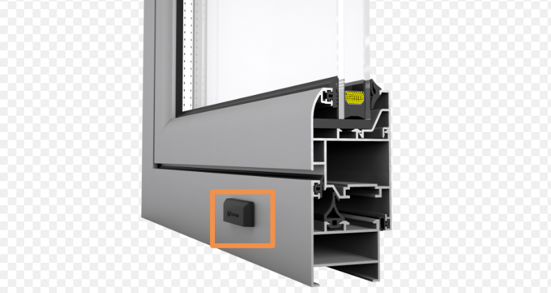

Проверете дали не са запушени отводнителните канали на дограмата и затова да има влага по стената под дограмата.
Като отворя прозореца, те са едни като прорези на самата дограма нали. Ако са те, като сипя вода, трябва да изтече от някъде нали?
Ако не са запушени водата от конденз трябва да изтече през тях.
Моята дограма не знам дали има такова отвън, защото имам перваз, който е хванат за дограмата, а и не знам от вътре като ми се изпотят прозорците, как ще стигне до каналчетата, понеже те са като отворя прозореца на дограмата която е като рамка за прозореца
преди 4 минути, benz93 написа:
Не може да няма такива отводнителни канали отвън на дограмата. Конденза от най вътрешното стъкло се стича по него и след това по стената, алуминиевата дограма помня че имаше такава с прекъснат термомост за да се намали конденза, не знам вашата дали е такава. Обезвлажнител е решението.
преди 10 минути, benz93 написа:
Сега сипах една чаша вода в тези дупките и водата си изчезна, предполагам, че не са запушени.
Къде изчезна водата, изтече се навън или си остана в дограмата която ще изтече в последствие от някой монтажен отвор и по стената ?
Ами честно казано, не видях къде изтича, защото имам решеткии не мога да си подам главата навън, но сега ще изсипя още една чаша вода и ще излезна отвън да видя дали е изтекла. Ако не е, а си седи в дограмата, какво да предприема ?
Ако не изтича трябва да намерите майстор който да ги отпуши, в някой случай се запушват още при запълване на дупките след монтаж на дограмата, ако случая е такъв ще е доста неприятно.

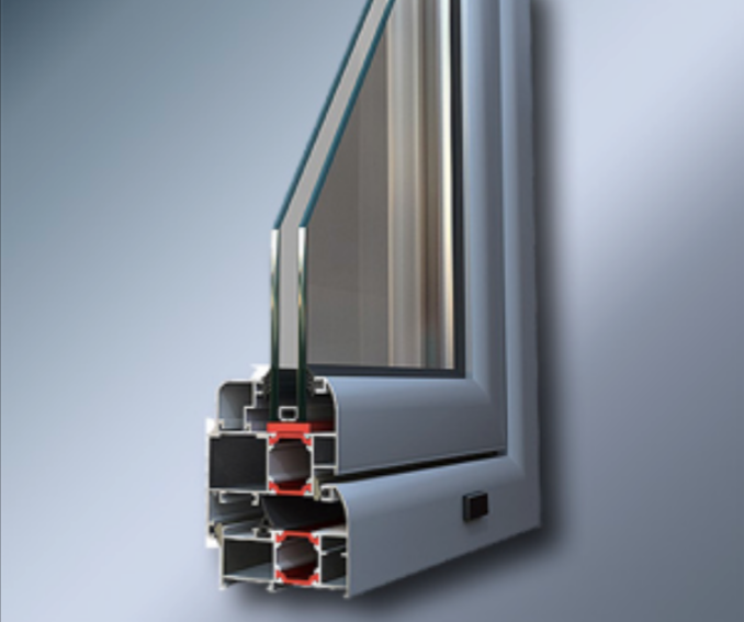

То е временно. Трябва си саниране от външната страна. Друго което е, че явно AL-дограмата няма термо мост. Дори да се пробият някакви отвори отдолу както е показано на една снимка, то кондензата по стъклата някак си не може да изчезне. Има и друго, явно е правен наскоро ремонт в който е имало мокри процеси.

преди 1 минута, ДИоNД написа:
Тя има термомост, но може да не е прекъснат, те са едни пластмасови камери в дограмта които намаляват значително конденза
Ако има то явно изпълнението на въпросната AL-дограма е за рекламация.... да, но ... прочие ....

Едва ли, прекъснатия термомост е опционален и се заплаща допълнително, поне преди години беше така, това е с прекъснат термомост алуминиева дограма.
