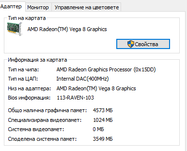

Ето и характеристики на пц-то. Ако е възможно да ми препоръчате нещо в ценовата зона 350-400лв,може и 420макс,което да отговаря на парите.1582351921_.png.950ab3ededf88fe3edaa8ad6a48feb84.png
С вграденото видео ли си ?
преди 7 минути, PANOV написа:
да
Тогава кажи какви изходи имаш на дъното, ако няма да вземаш външна карта.
