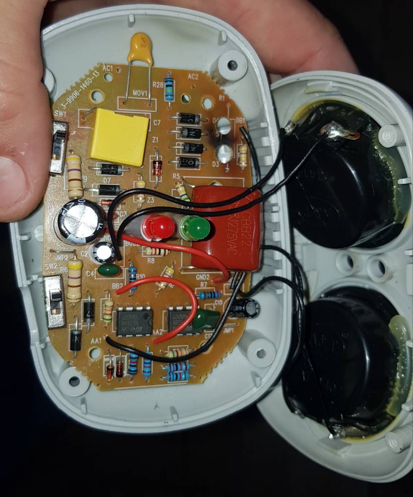

20191120_170303.jpg.ab01537075442c507239cdf5ea2bb728.jpgЗдравейте,

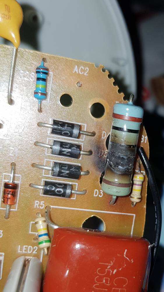

Имам устройство против гризачи което ползвах на вилата с успех. Но поради не стабилно електо захранване спря да работи. Отворих го да проверя и входящото съпротивление е изгоряло а с него е повреден и едната цветна лента от кода с което не мога да разчета съпротивлението му.
Ако някой има такова или подобно устройство може ли да го отвори и прати снимка на упоменатото съпротивление?
Прилагам снимки за уточнение.
Благодаря предварително за съдействието.

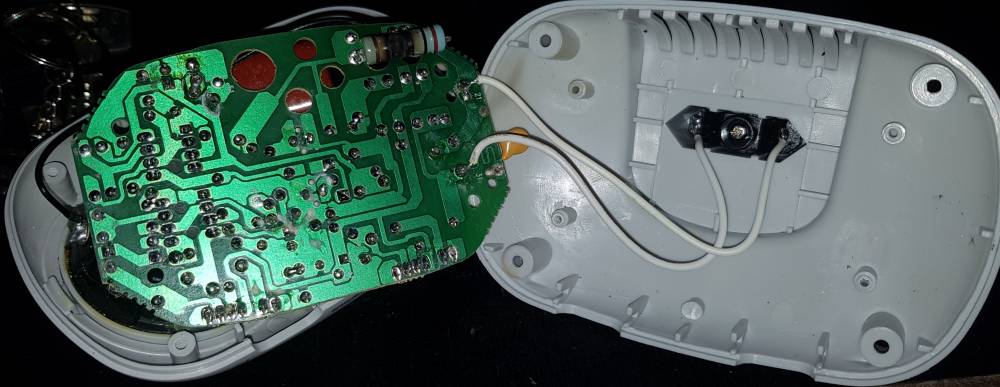

Ето и още

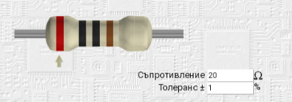

На какво напрежение работи това устройство? Резистора мисля че е 20 ома 3W

Изгорялото съпротивление според мен е с 5 пръстена,но за стойност не се ангажирам да определя.
А може и с 6 пръстена да е.

Без схема е гадаене, аз това успях да изгадая, дали е вярно или не не знам.
преди 9 минути, hristo58 написа:
Къде е свързано?
Мился че е на захранването с цел да свали тока, не знам какво е захранването на това устройство за да гадаем повече по въпроса.

Поставя се в контакта и е на 220 В.
Както виждам е с 5 пръстена, но последния е толеранса разбира се.

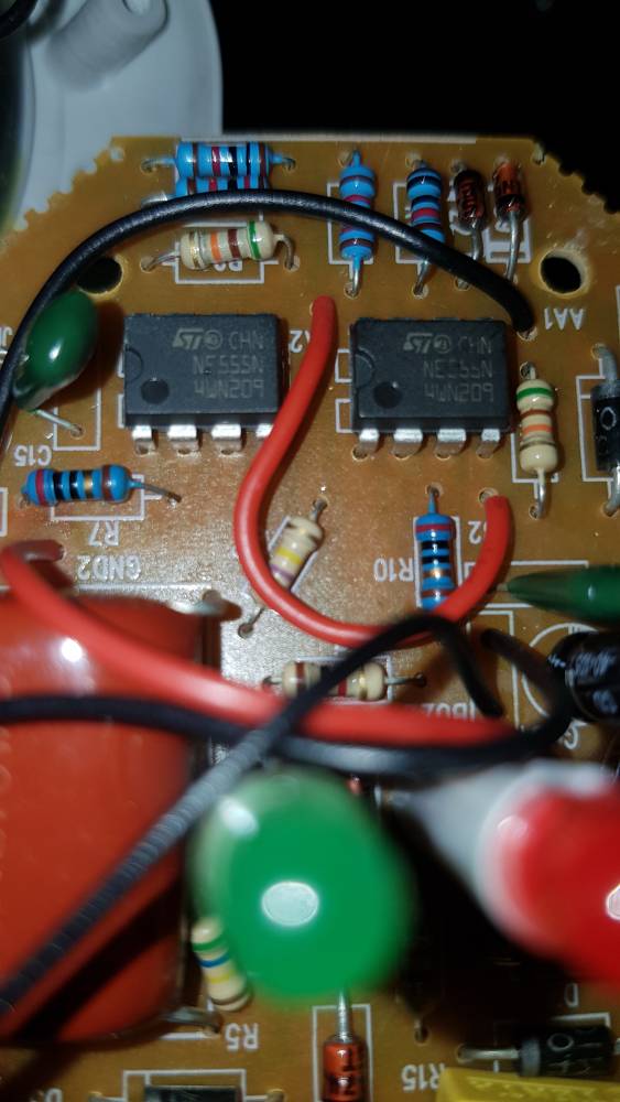

Добре, а ще напишете ли на някоя от двете ИС номера, да вида на какво захранване работи?
Kласическо китайско гуано. Гасящ кондер вместо импуслно/трансформаторно захранване. И както обикновено неинформативни снимки. Вместо макро, някакви ракурси от космоса. Нейсе, вижда се ясно варистор, но не се вижда предпазител. Така че набедения 5W резистор е комбиниран радиоелемент. Резистор с термопредпазител - 2 в един флакон. По филтровия кондер може да се предположи нивото на напрежението и тази порнография да се захрани от истински токоизправител. Двете ИС-ми съмняват за NE555.
Резистора с гадаене няма да се получат нещата по начина който мислих да изгадая. ИС работят от 4V до 16V ако се заобиколи импровизираното захрнване и се подаде 12-14V може и да заработи, ако са здрави ИС разбира се .

Ако разбирам правилно имаш в предвид да се сложи "мост" вместо изгорелият елемепт и да се подаде захранване от външен източник в диапазон 12-14В.
Ако по метода на изключването пробвам от по-високото съпротивление 200 ома и на долу (20 и 2 ома) докато проработи, мислеш ли че е вариант?

Не не в ниакъв случай няма да правите мост!!! Имам предвид да се заобиколи захранването и да се подаде 12V на електрониката, но дали ще се справите не знам.
преди 20 минути, Bai Hadji написа:
Вариант е, на мен също това ми мина през ума, но е малко на проба - грешка, 2 ома не е със сигурност толкова ниско съпротивление. Задължително трябва да са мощни, аз на първо гледане го помислих за 3W, но като се загледах Profruit е прав, че е 5W.

Вероятно са 5 или 6 пръстена в цветния код на резистора което предполага от няколко десетки ома до няколко килоома съпротивление, не знам как ще се нацели правилното съпротивление на око. Защо не го занесете в някой сервиз да го погледнат какво може да се направи за да не нанесете необратими щети на устройството с проба - грешка тестове.
преди 1 час, Profruit написа:
Ето това е най- удачно да се направи в случая вместо експериментиране в нацелване на резистора.

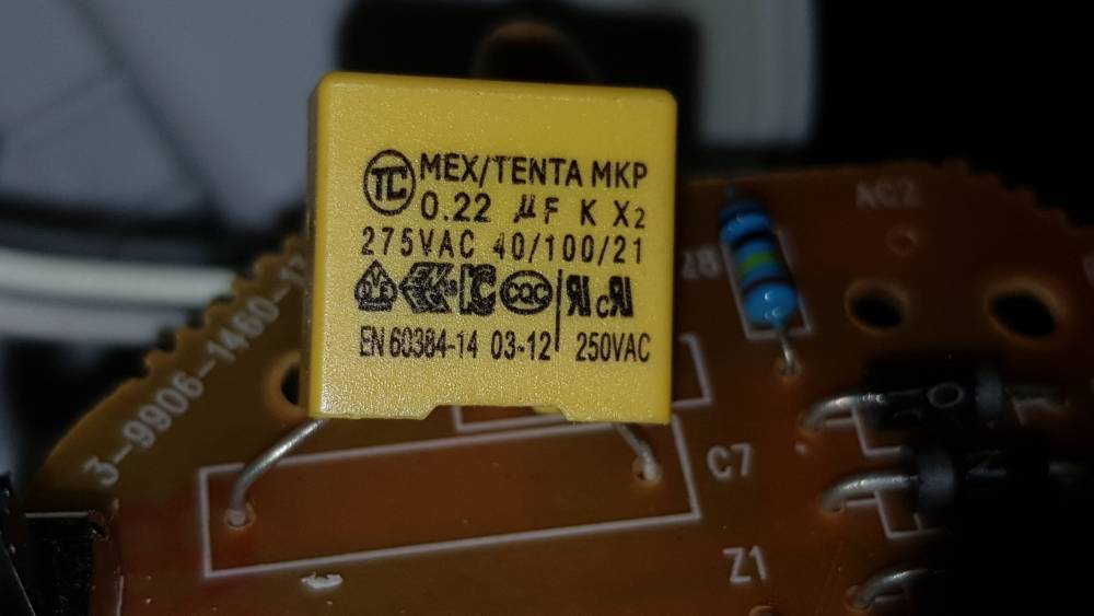

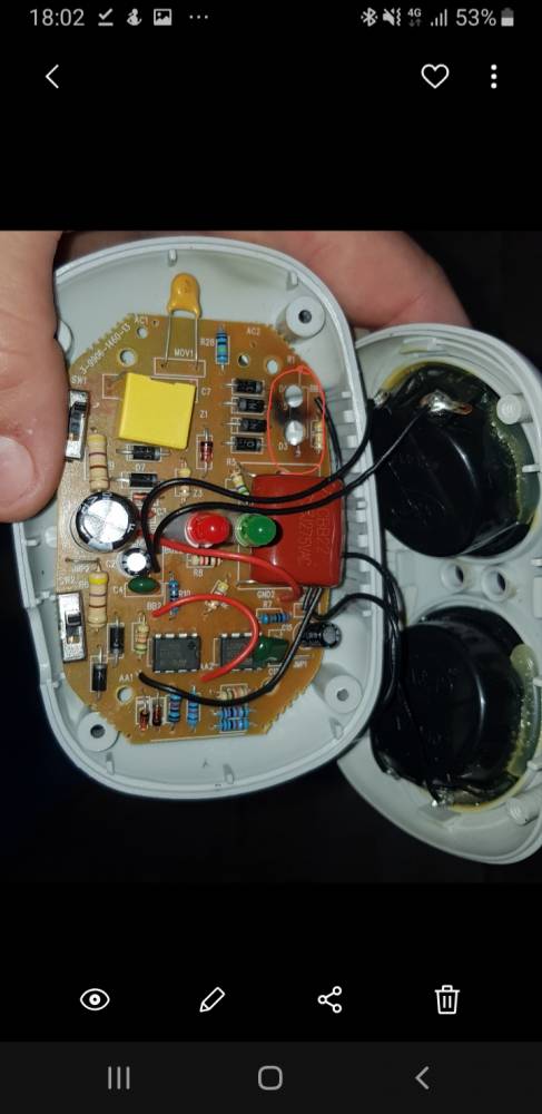

Напишете на колко волта е електролитния кондензатор на захранването, за да напиша как да тествате устройството с друго захранване.
преди 8 минути, Bai Hadji написа:
Има две означения и да не объркам.
Ето снимка.
Не този кондензатор, този който е кръгъл между двата ключа ме интересува.
преди 2 часа, AAUUXX написа:
Най вероятно 220 мкф на 25 в,според мен е 9 в захранването/
