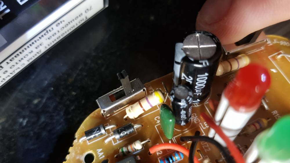

преди 4 часа, Bai Hadji написа:
1000 мкФ на 25 В.
С друго захранване/адаптер подавате напрежение 12V като спазвате поляритета на кондензатора (+ -) , преди всичко това трябва да се махне изгорелия резистор и захранващите жици към 220V за да не стане беля ако някой реши да го включи в контакта устройството.
Мерси, а на клемите на кондензатора ли подавам с адаптера?
преди 1 минута, Bai Hadji написа:
Да, много е важно да не сбъркате поляритета, защото ще изгори устройството, също важно да не надвишава 12V и макар да се повтарям задължително да се махнат проводниците на захранване 220V както и дефектиралия резистор.
Пъзелът се нареди, макар че героя игнорира забележката ми относно сумбурните снимки, ама нейсе AAUUXX.
Варисторът е на 300V. Китаягата не е екстрасенс, затова се  е застраховал, ако чукачката му попадне на пазар с ~110V градска мрежа и занижил стойността. За нашата татковина е прието 470V, а някои го дават хардкор и вдигат планката на 630V ( да, гнусните HP ).
Kласическа схема на безтрансформаторно захранване, чрез баластен кондер C1.
Липсва опукания комбо резистор-предпазител и входния гард на 300V. A да, героят обърка кондера и показа Х1, което е нонсен за тази схема. Ролята му е да филтрира шлаката в мрежата или щедър жест от чайника. Ценерът издаде работно напрежение и то е +12V. Taка че всичко от входа до С2 се демонтира. А С2 се захранва през 7812/ 7912. Тя има защита от КС в изхода и стабилизира 12V. Защитата е нужна на импровизирания нов токоизточник ( помниш ONKYO - грамотевичната дейност бе опукала предпазителя, греца и релето ).  Край на новата версия.
Версия възстановяване
Питанката гравитираше около R2. Смело 5W 20Ω. Резистор R2 ограничава силата на тока в момент на включване, докато се зареди С2 и спокойно може да се сложи 47Ω съобразното родната ~230V градска мрежа. Добавя се нов варистор, 'щото дето е пукало ще пука пак и задължително предпазител, да речем Т500mA L.
 За пълно щастие се пулим на осцилоскоп какво там се генерира - синусоида, трапец, меандър, трион и т.н. И с това мъките се свършват и всички са черпени по едно малко коняче.
@Profruit абсолютно си прав, но автора няма никакви познания и няма шанс да възстанови захрнаването, затова е по- лесно за него да подаде захранване с външно такова за да разбере дали са здрави ИС, защото ако не са няма смисъл да се прави каквото и да е по това устройство, освен това колкото и бюджетен да е адаптера ще е по - добре от това китайско недомислие което са сътворили в устройството .
