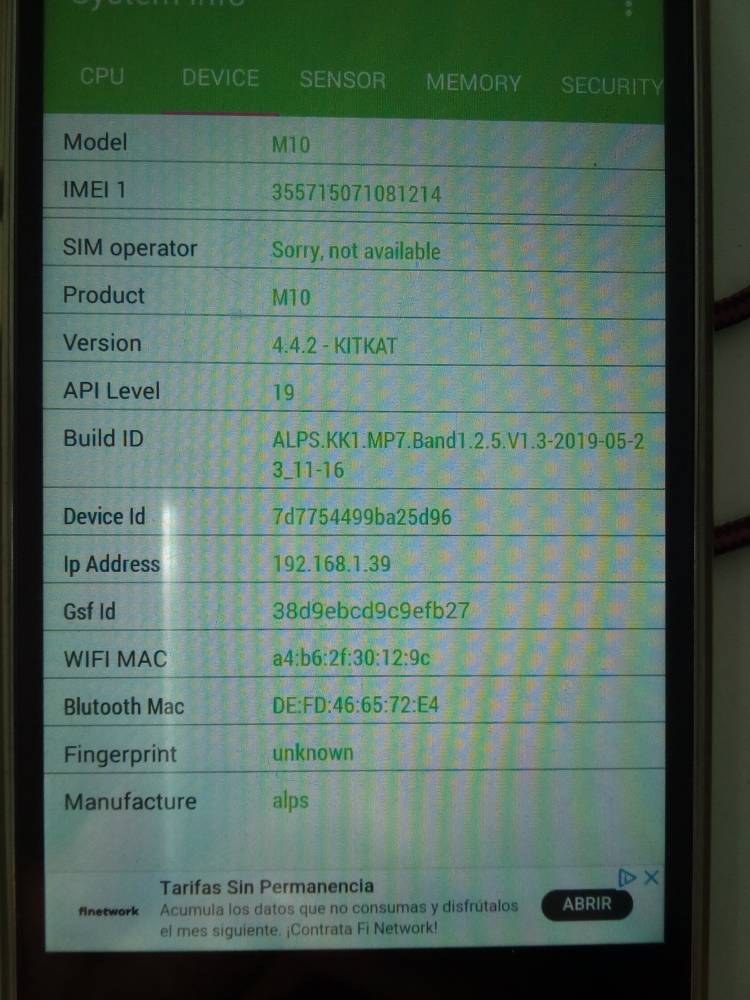

Може ли да истеглите тази програма https://play.google.com/store/apps/details?id=itgeeks.fullsysteminfo&gl=GB
да я стартирате да отидете до 2 Device и да ми пратите снимка.
Така ще разбера каквото трябва.

преди 23 часа, Gangosa написа:

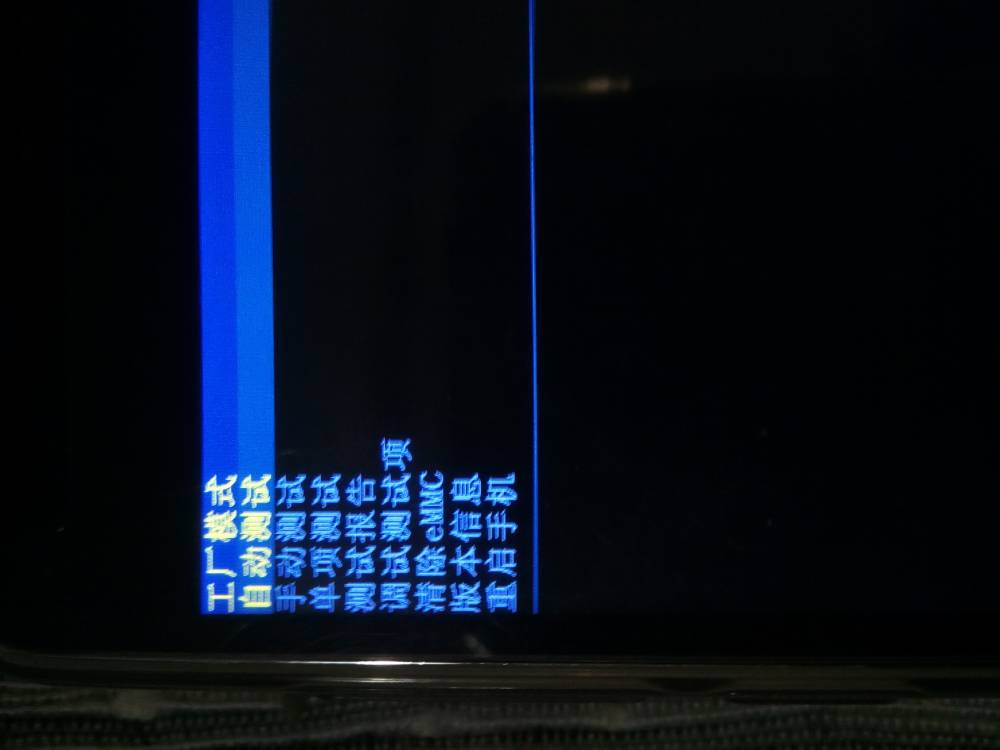

Привет,
Благодаря за подробното описание ! Но телефона не влезна в Download Mode, както е показано. Само излезнаха някакви дребни китаиски надписчета. Пробвах с почти всички комбинации от бутони за които се сетих и нищо. Да имате друга идея ? Но пък от друга страна ми се отваря идване до България и ще се опитам да го дам в някои сервиз , ако могат да сменят андроида. Язък, че няма да се науча, но какво пък :)
Точно това трябва да стане , но не разбираме какво пише. Ако имате възможност направете го пак и ако има вариант с някакво друго устройство снимайте какво пише. Ще пусна снимката в алиекспрес и ще питам някой , който разбира.

Привет,
Съжелявам за късното ми включване, но имах други ангажименти. Ето снимка на китайчето
на 27.11.2019 г. в 15:42, ryapov написа:
Пробвах, много приятна програмка. Изкефи ме . Но рекламите си останаха. Доста неща замразих, но явно има и още
Най-долу на снимката пише "Производство alps". С мисълта, че може да не си го забелязал, потърси с фраза "m10 alps ads", както направих аз и ми излязоха някои неща.
