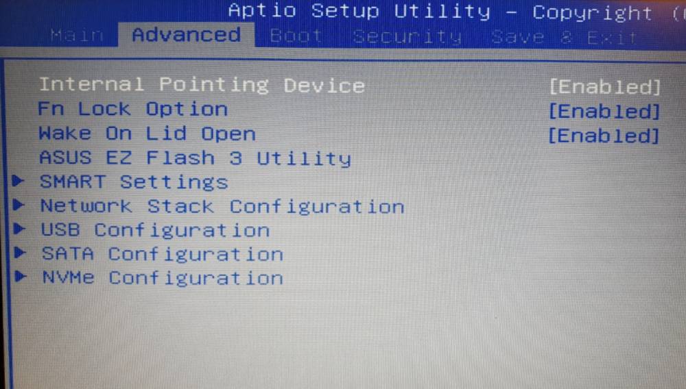

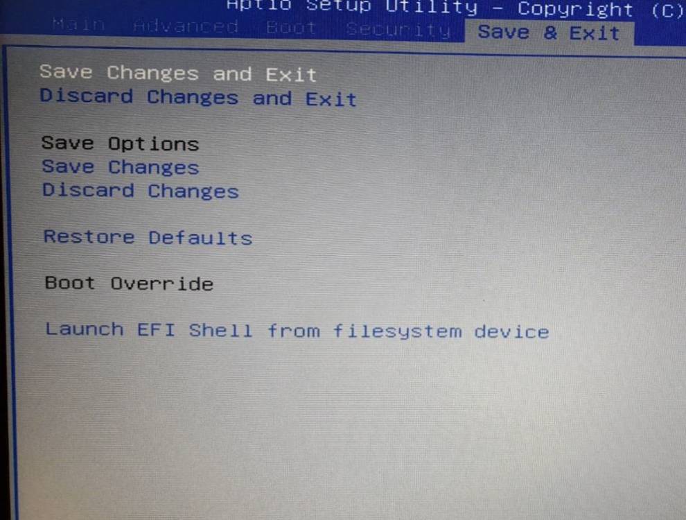

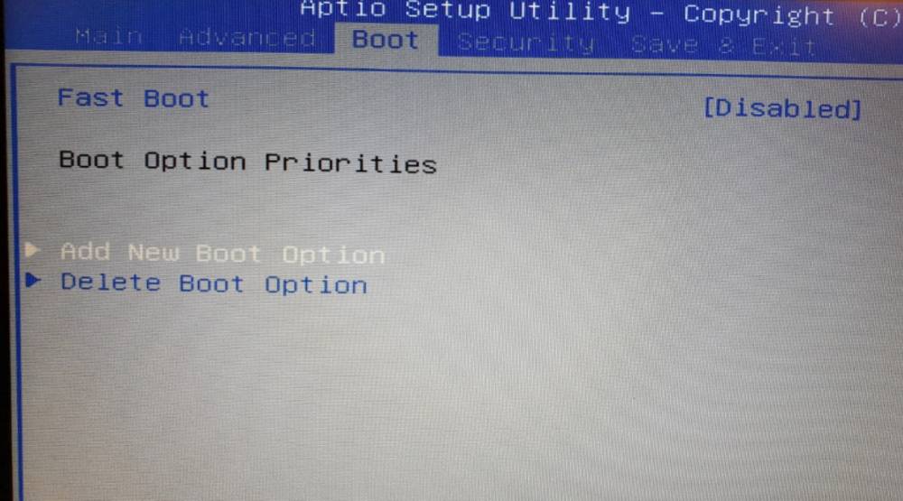

Накратко въведение: закупих лаптоп ASUS VivoBook 15 x512d без инсталирана операционна система, защото Ганя си има една флашчица с уиндоус 8.1. и си буутва от нея като пич. Няма да се набутва да дава излишни пари, я. Доволно потърквайки ръчички, Ганьо пусна лаптопа, влиза в BIOS и го изби студена пот по гърба - не можа да я намери. Форум-тук, форум-там, тоя с такъв проблем, оня с друг... Абе, голяма олелия. Стигнах до там, че трябва да намеря някакъв "Launch CSM mode" в Boot менюто, ама никакъв го няма. Прилагам снимки на всичко, което виждам в BIOSа:
в менюто USB Configuration има само един ред:
USB Mass Storage Driver Support      [Enabled]20191127_180202.jpg.6b2d2d116ebdea8437f35c58335f3a55.jpg

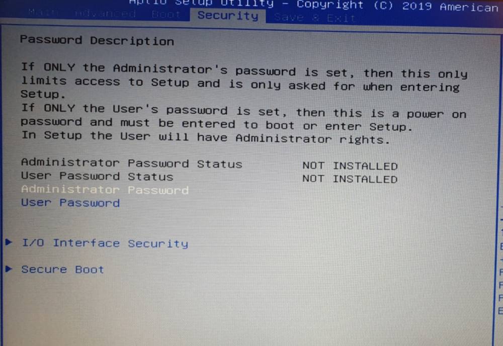

Secure Boot e [Disabled], а в I/O Interface Security има три подменюта:
Wireless Network Interface     [UnLock]
HD Audio Interface     [UnLock]
И USB Interface Security което има четири подменюта:
USB Interface     [UnLock]
External Ports     [UnLock]
CMOS Camera and Bluetooth     [UnLock]
Card Reader     [UnLock]

Той пита защо биоса не му вижда буутваща флашка,а не дали ще работи уин 8.1 или не,или биоса е разпознал ,че на флашката не е уин 10 и се прави на ударен!? Питащият да каже как е направил флашката..........явно тук липсва CSM mode,тоест флашката трябва да е UEFI за да се появи.
преди 12 минути, Слави Маринов написа:
Bios няма да види флашка направената на windiows 7 или 8.1, още повече че постващият се  мъчи да е Legacy със Secure Boot Off.
