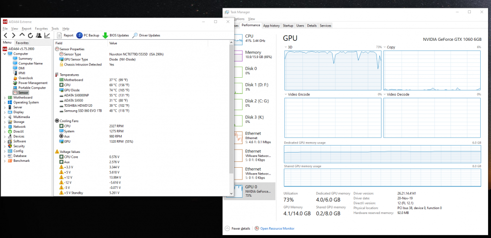

Ето температури при стрес тест с AIDA и гейминг. CPU-то е overclock-вано и е със стоков охладител. Проблемите с FPS ги имаше и преди това clock-а.

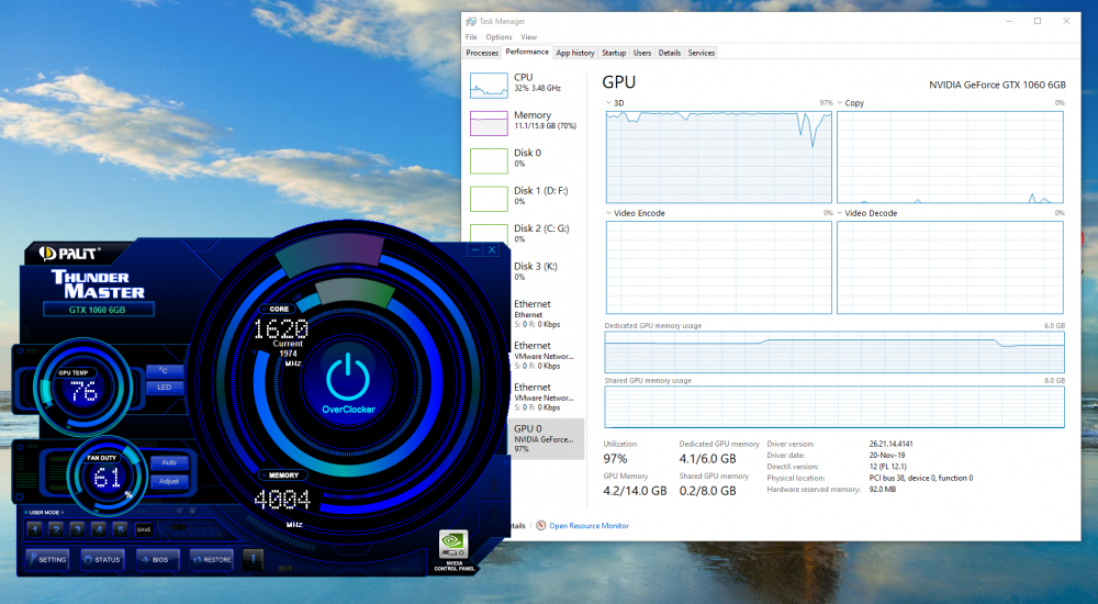

Буквално fps drop, насичане във визуализиране кадри в играта. Не става въпрос за lag или latency в интернет връзката. Честота на видеото я наблюдавам с ThunderMaster-а. Ако погледнеш графиката за натоварване на GPU-то в Task Manager-а, осезаемо се вижда моментът, в който има FPS Drop. Ще сваля и Afterburner за допълнително информация.
Този drop може и да е от процесора, като гледам температурата му е доста висока. Дай графика на честотите по време на теста. Ако си правил overclock го върни на стандартни честоти, охлаждането ти не е добро.
По-горе споменах, че проблемът го имаше и преди overclock-ването. Но, да вероятно е добра идея да го върна в начлна позиция. Ето и статистика с Afterburner след няколко минути игра и няколко дребни FPS drop-а.
