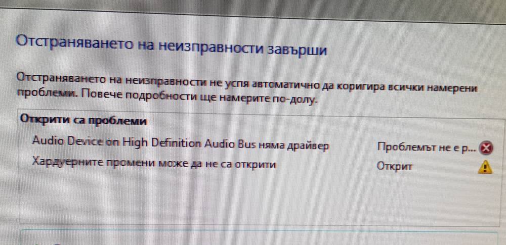

Здравейте! Да не отварям нова тема,  пиша в тази.
Звукът изчезна след инсталиране на advanced system care.
Два дни мъча програми от сорта на driver booster, driver doc и т н и т.н, защото срайверите " изпадаха" някъде :)Проблемът е че по никакъв начин не иска да се инталира дройвер за звук. От сайта на риълтек, също не вожа да завърши инсталацията си.  Пуснах ъпдейтите на уиндоус, които по принцип не ползнам с надежда систимата да помогне с някоя актуализация. И от тикъде нищо не става.
Смених наскоро монитор и доколкото разбирам той е единственото аудио устройство, според системата. Спийкъри не съществуват. Моля за помощ, защото изчетох тонове информация и пробвах какво ли не и вече блокирах.
Подобни програми ,като Sistem care, Booster-и и прочие ги забравяш. И Никога повече инсталираш!
Защото омазват ОС, както и драйверите, (както вече си разбрала).
Опитай най напред, като деинсталираш всички подобни програми които са ти инсталирани на PC.
Драйвера за звуковата карта, ще го намериш тук
Правилното решение в случая е:
Инсталираш наново ОС. Теглиш си драйверите от сайта на производителя (може и преди инсталацията), за ОС която смяташ да инсталираш.
След инсталацията, инсталираш всички необходими драйвери.  И съответно и софтуера/програмите.
Надявах се да се размина без преинсталиране но ОС, явно няма да стане. Въпросният Драйвер по никакъв начин не иска да завърши инсталирането си. А, иначе, да, програми от този тип меко казано омазаха всичко. Благодаря за съвета, почвам преинсталация на уин :(
на 9.12.2019 г. в 19:09, Ади Георгиева написа:
Просто изтрийте въпросните, програми деинсталирайте драйвера, и отново го инсталирайте.
