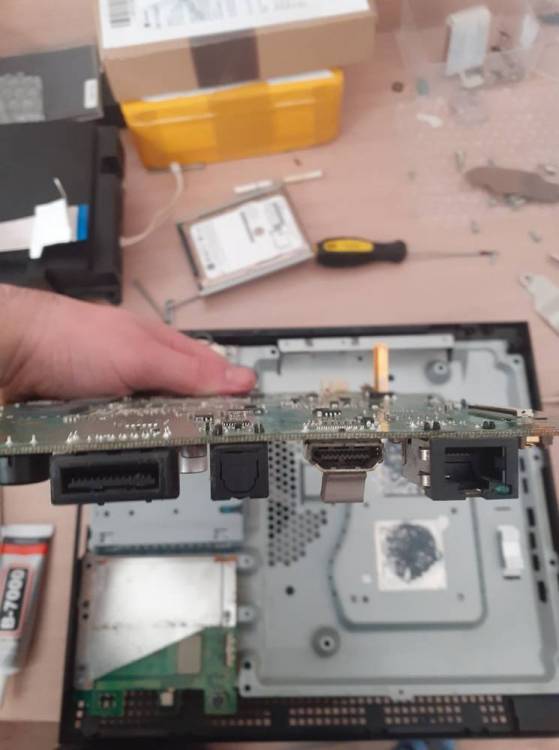

Здравейте ! :) Донесоха ми една конзола plasystation 3 ''fat'' като услуга за услуга '' да си го ремонтирам и си остава за мен. Не съм поправял конзоли никога преди но ето  малко да се усъвършенствам. Проблема е следния конзолата си тръгва не шуми тиха е но не дава сигнал. Единственето което знам от хората които ми я дадоха е че преди 3 години е направила проблема и са я водели на сервиз и от там са казали че хард диска е заминал (това ви го предавам от уста на уста 😂) Така закупих хард диск за конзолата смених и до там всичко си продължава проблема не се решава. Методите които намерих за този проблем е чрез стартовия бутон да се направи ресет на видео настройките ''метод чрез бипване'' но и той не се получи не се оправя. Вмомента съм я отворил всичко вътре е в много добро състояние платката. Нямаше прах има паста всичко като хората HDMI порта е окей телевизора си го засича т.е като е изключена конзолата си излиза че няма включен кабел след като я пусна я засича но изписва no signal такач е мисля че проблема ще е от друго но не ми се получи да намеря някакви други начини ще ви пусна малко снимки. Някой по запознат да подаде ръка 🤠. Благодарско пичове !
Най-вероятно е прегрята. Какъв е точният модел и какви индикатори светят? Чуват ли се и някакви Beeps Error??

Добър вечер! светва зелено при задържане за изключване червено други цветове не светят. За модел пише cechko04 на стикера.

How to Fix Ps3 YLOD Problem
Пише че конзолата стои в стендбай режим при опит да се включи светва зелената(конзолата тръгва) лампа  и светва жълтичко като се изключва. При мен жълто не се вижда но не пречи да опитам ще поръчам паста и ще заменя.  Мерси !

Пробвай, но за мен е прегрята и нещо се е отпоило.

От опит глава не боли Просто не виждам нещо което да не е фред  не виждам нещо стопено

О то има ли нещо стопено нищо няма и да тръгне. При хардуер от такъв тип нещата не се виждат.

Вземи си и почистващ спрей като този. Напръскай хардуера и слотовете. Ако има замърсявания ще ги махне. Не е електропроводим

Добър вечер. Извинявам се че пиша късно. Смених пастата под капачките и тръгна. Благодаря за съдействието !
