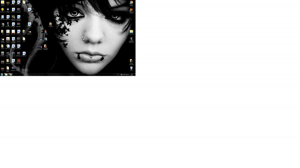

Здравейте, когато направя снимка от екрана на монитора независимо дали снимам самия  десктоп или нещо в интернет или каквото и да било след приключване отварям снимката но тя е малък размер и седи в горния ляв ъгъл а не се разгръща на цал екран. Моля за вашето съдействие за което Благодаря предварително!

Но аз преди да я отворя тя се вижда как  стои в левия горен ъгъл....

След като снимката е готова кликвам върху нея тя се отваря на целия екран но съдържанието остава в малък размер и стои в горния ляв ъгъл

Нямам такова нещо на компютъра Но намерих решение на проблема просто преди да запазя файла трябва да натисна изрежи и тогава да запазя. Което не е опция според мен защото това е допълнителен ангажимент...... Благодаря все пак , лека вечер....
На мен не ми се налага да натискам изрежи, снимката се запазва в голям размер. Припомни си какво последно си бутал в настройките на Paint, защото там има нещо объркано.
С коя OS си?
Ако заредиш Paint - отидеш най-долу в дясно и хванеш точката за смаляване на прозореца, дърпаш я максимално в ляво горе, но все пак да остане прозорец. Провери дали след затваряне и стартиране отново е толкова разтеглено работното поле.

Получава се така, когато началният размер на платното в Paint е по-голям от резолюцията на дисплея.
Смаляваш платното и тогава натискаш Ctrl + V. Мисля, че Paint запазва последно използваният размер на платното, за това се получава така.
