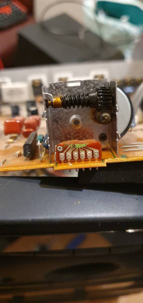

Изкопах от чекмеджето едно, дето прилича на оригиналното. На него пише Altronix Japan B100K. Не помня вече откъде и за какво съм го купувал.
Та общата маса на двете секции е на онова кухо нитче в лявата част до скършеното. А останалите отдолу по 3 извода на канал  са входа, изхода от плъзгача и средна точка от съпротивителния слой за честотна компенсация.

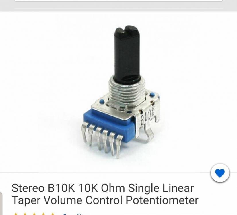

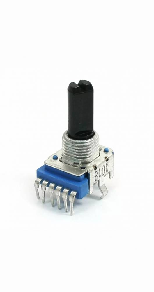

това мисля че ще стане но тука няма как да се сдобия с него
поръчах този потенциометър на снимката ще дойде към 10 януари няма мотор но ако работи ще го ползвам така
