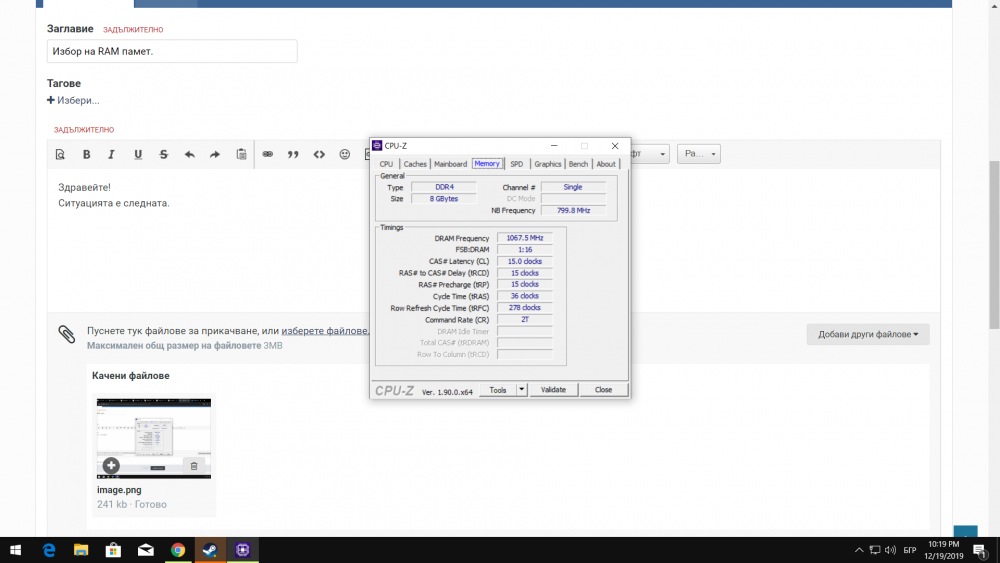

Имам една плочка рам на дъното Kingston 8GB DDR4 2133hz (не знам точния модел... отворих кутията и нищо особено - проста платка). Което ще рече single channel, нали?
Цели: Да го направя DUAL-CHANNEL; да подобри перфоманса в игрите - специално: CS GO.

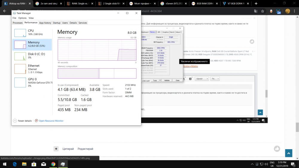

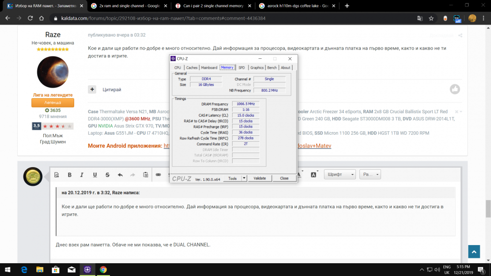

Днес взех рам паметта. Обаче не ми показва, че е DUAL CHANNEL. Къде е проблема?
Дъно: asrock h110m-dgs, прицесор i3 6100, video: GTX 750 ti. ЦЕЛ НА DUAL CHANNEL:  да вдигна малко FPS в игрите. Специално CS GO.

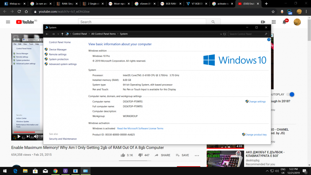

Някъде пише 16, другаде 8 - последно колко памет вижда системата?
Това се опитвам да разбера? Защо пише 8 другаде 16... И single channel. Не знам?
Изпратено от моят G3121 с помощта на Tapatalk
Снимай първия раздел
main
Направи ли RESET?
Там ми показва само 8GB. Как да направя редет?
Казал съм ти по-нагоре. Щом ти показва само 8 GB, значи единия модул не се разпознава правилно или не е съвместим.
Благодаря на всички. Крайната цел е достигната. Рестартирах, извадих 2те плочки размених ги. И вече съм 16GB DUAL.
