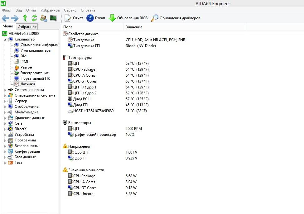

Коментар за температури на лаптоп
Ако можете да дадете мнение за температури на този лаптоп Асус
Добре ли са или не ,нужно ли е почистване и нова паста ?

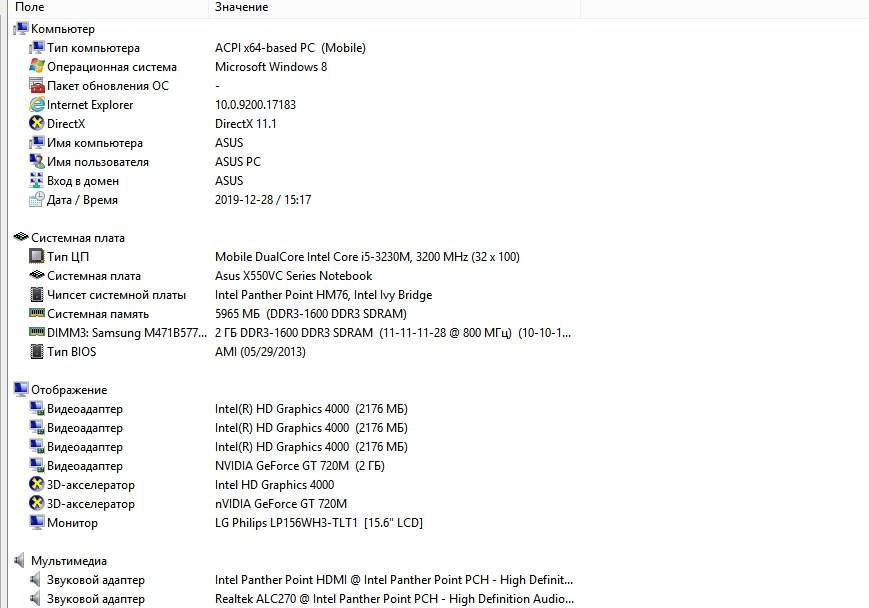

Характеристиките на машината са...
Температурите в натоварен режим ли са или в idle (без стартиране на излишни програми)?

Стрелям на посоки защото няма данни за лаптопа както ти казаха! Предполагам, че тези температури са без товар особен и са нормални. С товар процесорът може да стигне и 85 градуса!
Добавени са вечер сорка
при не натоварено положение само скайп иторент
преди 2 минути, figobg написа:
Съвсем нормални! Ако без товар литнат над 65 градуса трябва да се алармираш за почистване! И скайп товари и торентите също. Нормално е!

Пусни cinebench R20 примерно и виж какви максимални температури ще достигне. За нова машина ли става въпрос, кога за последно е почиствана основно и е сменяна термопастата?
Точният модел на лаптопа го има по горе на снимката
-нормални условия ,даже не се мести и се ползва като настолен комп
-купен е преди 5-6 години
-почистван е преди месец и половина от прах и смяна на вентилатор преди 5 месеца смяна на паста
-пуснат от 6 часа
-околна температура в стаята 22 градуса
-без охлаждаща подложка
температури при натоварване игра скайп торен пуснат филм , пуснат клип ,прилагам снимка
това е за plamen_petrov_80  който изисква още малко подробности разбрах
Това не е кой знае какво натоварване, но температурите си изглеждат перфектни. Все пак процесора е само с 2 ядра и базово TDP 35 W, така че едва ли ще прегрее лесно.
Ако не виждаш по-големи стойности всичко изглежда добре.
Гледам перката се е забързала малко, но това е нормално и по-добре от рано да почва от колкото късно.
Ако всичко е направено както трябва при смяната на пастата и перката - най-вероятно това ще му е последното такова ремонтиране, от време на време е добре да се преглежда да не се затлачи само.
Когато дойде лятото да не се притесниш ако видиш все пак малко по-високи температури - все пак зависи отново каква е стаята в помещението, а не на вън.
Модела се появи с добавката, нали?
