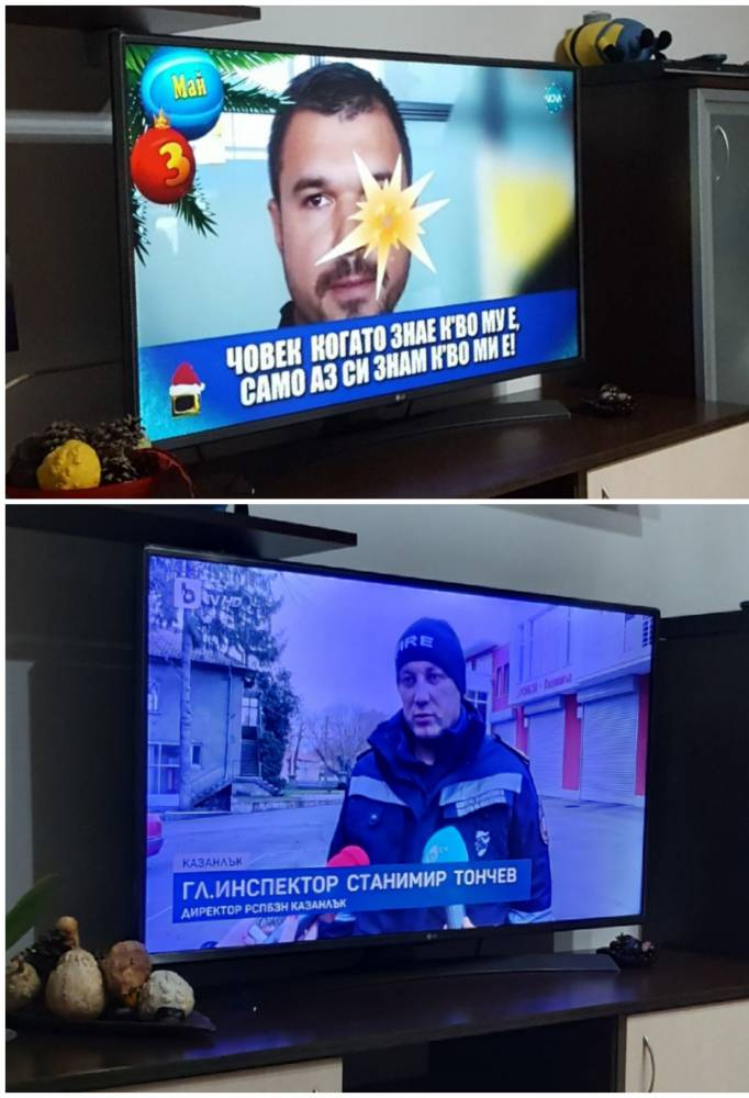

Здравейте колеги. Преди време малко по малко започнах да забелязвам, че екрана на телевизора ни постепенно се влошава и става с все по син/лилав оттенък. В разни форуми четох че става дума за един жълти фосфори или ленти които след време са горели (?) и видях прикачени снимки където екрана е напълно син. Видно че нашия също отива на кино. Някой сблъскал ли се е с такъв проблем и каква е цената в сервиз за тези работи?
Поне това предполагам че му има. 2017 LG 43UJ670V. Купен декември 2017

Не се учудвайте, всичко е планирано остаряване. Не знам от двете снимки коя за какво се отнася.
Ако е втората снимка, отговаряща на текста с посиняването - да си ползвал гаранцията и да са  сменили.подсветката гаранционно. Оригинално диодите са сини с жълт луминифор отгоре за да стане бяла светлина.  Ами опадал е от стареене и прегряване. Това е продължило поне половин година, да си ползвал гаранцията.  Подсветката се сменя с нова. Друг начин няма.

Специално при LG с големите лупи от линка на градския не става да се сменят отделни диоди - всичките са опечени. И са 6V. Та при тези специално 3 ленти по 6 диода се сменя всичко за да не се връща следващия месец. Поне китайците пуснаха рационализация вместо на текстолитова основа да са на метална. Та теоретично траят повече. Това с каква подсветка е  - не знам.
