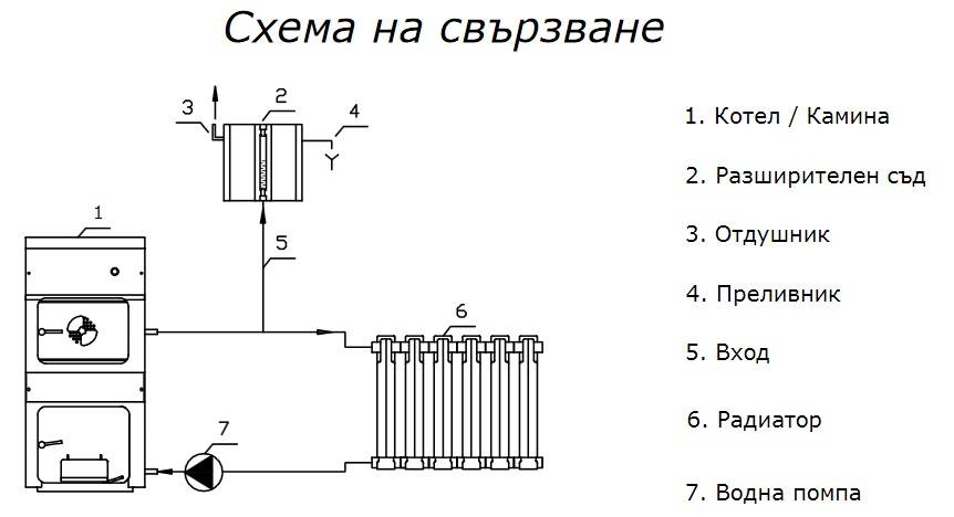

Опитах с четене в интернет, но реших да питам. От скоро в камината ми има шум както и в един от радиаторите. Системата е отворена разширителния съд е след камината на подаващата тръба ( както е по инструкции на Прити). При самата инсталация преди 2 години нямаше този проблем. Това се появи след като промих системата. Имах обезвъздушител на подващата тръба но го махнах защото невиждам да работи и сложих обикновен ( от радиатор-белите) . Пасна идеално и от него понякога обезвъздушавам, но незнам дали си изпълнява функциите както трябва.

Манометъра е монтиран на подаващата тръба , непосредствено зад самата камина . Незнам дали е правилно .🤪
Същата схема но нямам номер 5. Манометъра е точно над водната помпа на подаващата тръба. Дано съм обяснил както трябва.
Е как така нямаш номер 5? Това е тръбата свързваща разширителния съд.
От къде и как точно пълниш системата?
Като пълниш през разширителния съд правиш въздушни възглавници. Пълни се някъде в най-ниските тръбопроводи за да излиза свободно въздуха през разширителния съд и накрая последен той да се запълни с вода.
Нищо не ти се разбира от писането. Как така хем пълниш от разширителя хем няма тръбата 5.
