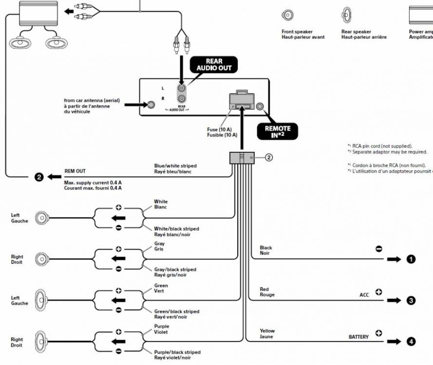

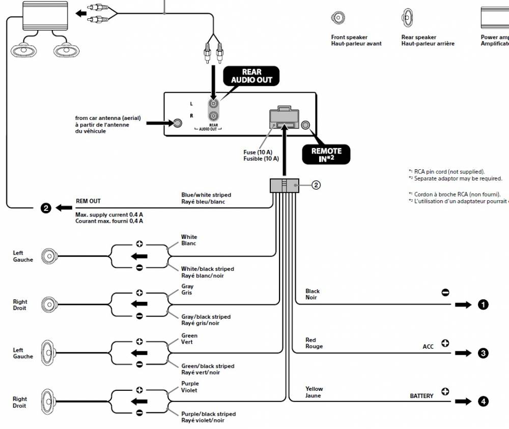

Здравейте отново и Честита Баба Марта! Малко по-късно ще кача снимки на всичко, за да е по-ясно.
Снимка 1 : Това са чинчовете на сд-то. Както казах, те работят само, ако захранването не е от колата. Ако захранването е от нея се чува силно бучене и не свири. В книжката за използване на сд-то пише да не се свързват там активни говорители.
Снимка 2 : На нея съм показал откъде съм взел сигнал- Лилавата жица ми е плюс от задна дясна колона. Друга не ползвам.
Снимка 3 : Тук се вижда откъде ми е захранването - +12v през ключа от захранващата букса на плейъра. Минусът ми е от болт на задните седалки.
Снимка 4 : Това е самият буфер+ главната колона (предна дясна), от която той се управлява. Нея съм я пуснал и увеличил и тя си стои така.
Снимка 5 : Тук се виждат стерео жаковете, които излизат от самия субуфер. В случая използвам оранжевия, защото той е за суб и централна колона,  а на другите съм увил тиксо да не се  допират някъде или една в друга.
Общо взето е така изпълнена схемата.

преди 1 час, slavi91 написа:
Това е изход за свързване на допълнителен усилвател, субуфера може да бъде свързан към този изход на L канал с общо захранване, но това трябва да направи някой който разбира.

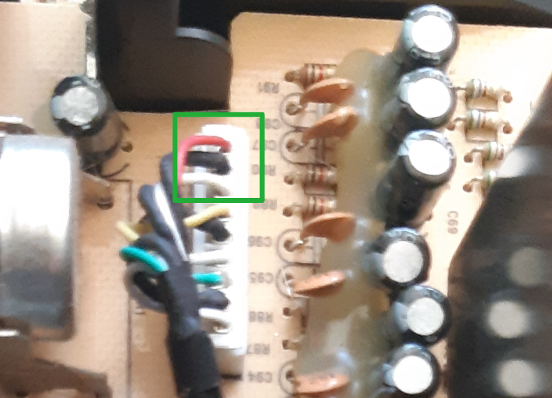

Ето на тази снимка се вижда колонката, за която говоря:
https://ibb.co/MnTsTKC
Кабелът до тази колонка е кръгъл 9 пина, а в нея има малка платка на която има потенциометър, от който се пуска/спира, увеличава/намалява системата. диодче, което свети като работи и изход за слушалки. С една дума усилвателят се пуска през тази колонка на снимката отдясно на буфера.
Счупих я по най-елементарния и тъп начин.
преди 3 минути, slavi91 написа:
Значи платка за входния сигнал на субуфера, здраво се обърках аз. Нищо не мога да кажа без да видя какво е счупено носи го на който разбира да го види и да направи което искаш, не е сложно стига да му се занимава на някой с това.
Значи няма да стане толкова елементарно колкото си мисля- Да направя мост между пин ? и пин ? и да се включи.
