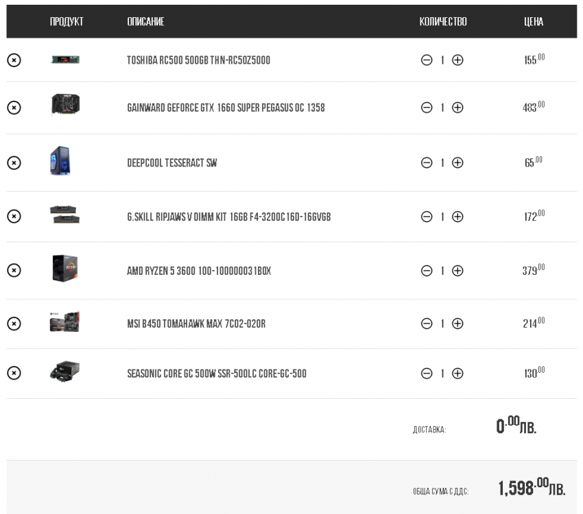

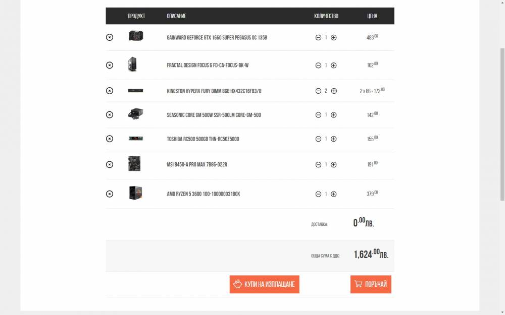

Аз в 1600 лв. събрах по-силно видео и 3600 от Варио - предполагам си го видял.

Мен не ми е ясно защо се спираш на по-скъпи части да не говорим че бюджета на едната е превишен с 350 лв.?
Толкова ли не можеш да си подбереш от различните предложения и магазини най-изгодното?
п.с. Готови сглобки няма да коментирам но като гледам за 6 месеца ще платиш 115 лв. лихва което принципно е даже повече от стандарта (около 80 лв. при тази сума).

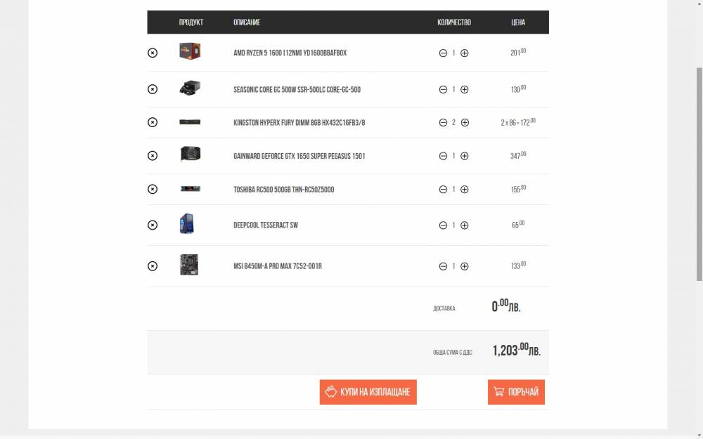

Много добър въпрос!:mark: Много ми се видяха наведнъж толкова пари.1200 лв. и ще ползвам старото захранване.
Щом имаш само 1200 лв. ползваш старата кутия, наличния механичен диск и ако трябва вземаш малко по-евтино дъно, пак ще работи.
Когато намериш още пари добавяш SSD, ново захранване и накрая и нов дом на компонентите. Това всичкото без да губиш производителността в игрите спрямо бюджет 1600 лв.
