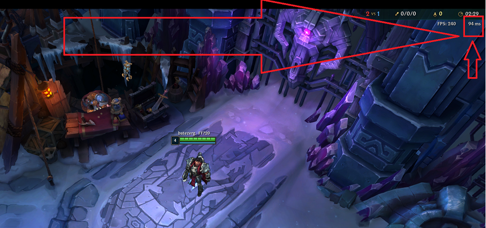

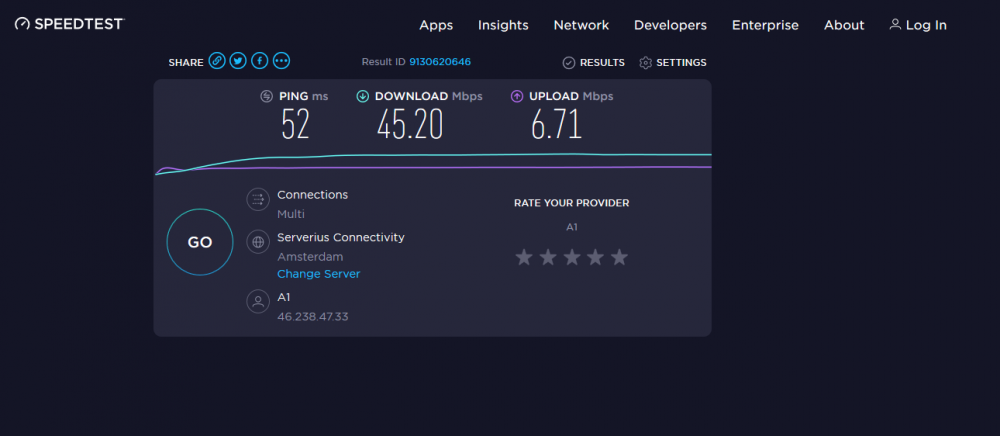

Става дума за windows 7 ultimate Pack 1. Имам следния проблем: от една седмица някъде, като играя League of Legends,  ping (ms) ми се повишава до 94, нормалното е -  49/52. Предриех следните стъпки: update на Windows, също така деинсталиране на играта (това пише в съпорта на играта, че трябва да се направи) обаче не помага. Направих още едно нещо - махнах кабела от рутера и го сложих директно в машината, но не съм го махал от TP-LINK понеже целият ап няма да има кабелна телевизия, но проблемът продължава. Също така искам да уточня, проблемът не е постоянен, а на интервали, когато си иска, демек мога сега да влезна в играта и да започне да вдига ping (ms), следващата игра също, и на трета да го няма или пак да го има, следващите 10 часа може да го няма и пак да излезе.
Днеска преди да ви пиша направих един тест, докато играех отново се случи и реших да влезна в следния сайт: https://www.speedtest.net/ да проверя колко ми е ping (ms) в дадения ми сървър (той е в Амстердам), в който играя докато ми е висок ping (ms) и се оказа, че е нормално според сайта, но в играта въобще не отговаря на цифрите, които показва сайта и съм качил снимки, за да може да видите сами за какво говоря :)  Чудя се, ако пренсталирам windows и има пак този проблем, това ще рече ли, че е от Lan-card  или от TP-LINK? Мисълта ми е, дали по този начин ще премахна всички други съмнения и само тези два варианта ще останат като официални вредители на този ужас, който се случва сега.
Много ви благодаря за отделеното време :)
Пробвай тест към Vivacom. Обади се на поддръжката.
Тестът по Wifi  ли се прави?

Дори сам виждаш, че в игра имаш над 90мс, а на теста малко над 50 мс, което значи че не това е хостинга на твоят сървър.

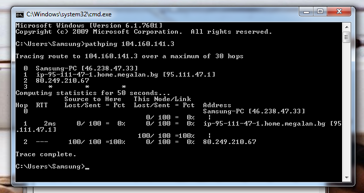

 В command prompt as admin изпълни:
pathping 104.160.141.3
и покажи резултата. Покрий ip адреса си.

Това ли имахте предвид да ви покажа ?
Да, и е ок. Най-вероятно проблемът е бил някъде в оборудването преди компютъра. Казваш, че само суича е елиминиран...

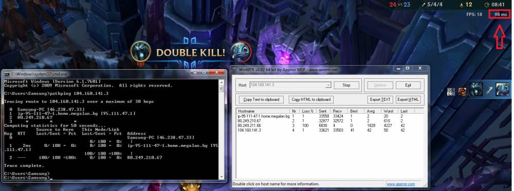

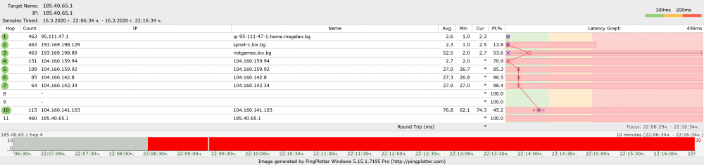

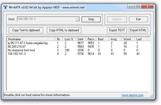

Случи се отново, искам да кача снимки обаче вече иска много малки да ги правя, повече  отколкото в началото и не мога да я направя толкова малка, защото нищо не се вижда, защо така става ?

Успях през един сайт да я намаля  ето я снимката.
|                                      WinMTR statistics                                   |
|                       Host              -   %  | Sent | Recv | Best | Avrg | Wrst | Last |
|          ip-95-111-47-1.home.megalan.bg -    1 | 34519 | 34385 |    1 |    2 |   20 |    2 |
|                           80.249.210.67 -    2 | 33644 | 33288 |    1 |    2 |  610 |    2 |
|                           80.249.211.66 -  100 | 7024 |    4 |    0 | 1828 | 4227 |   42 |
|                           104.160.141.3 -    1 | 34581 | 34463 |   41 |   42 |   50 |   42 |

Ако не се вижда добре снимката.
Първото IP, което ми дадоха и им изпратих информацията от него, както и на вас, ми отговориха, че нещо са объркали и сега ми изпратиха това:

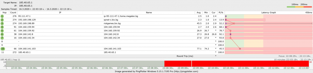

и ми казаха да използвам следната програма за тестване на pinga, ето я и нея:
https://www.pingplotter.com/
Понеже не мога да редактрам по-горния си пост, искам да кажа, че реално не отговаря на тяхното IP, но проблемът се случи отново, което значи, че се изключва сутча и рутера като проблем. Много се извинявам за горния пост, обаче съпорта ме подведе. Утре ще продължа пак да тествам с новите данни, които ми дадоха и ще ви държа в течение какво се случва.

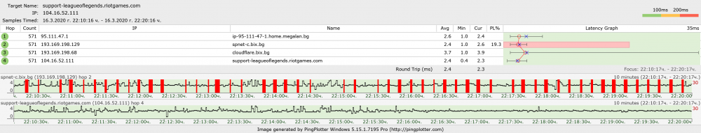

Искам да кажа следното нещо, това се случва по едно и също време някъде към 21:00 до сега, дори в 22:31ч. Не знам до колко часа ще продължи ...  Другото интересно нещо - когато се случи и свърших играта, не можех да вляза никъде - Facebook, abv, никъде, и влезнах в ""Internet Protocol Version 4 (TCP/IPv4) и на Preferred DNS server"" беше празно, след което се обадих на диспечера на интернет, който ми даде данните и ми тръгнаха интернет страниците. Само да отбележа, че отдолу вдясно на екрана няма Х или жълта удивилтелна. След като въведох данните и тръгнаха страниците, след известно време докато играех, пак ми беше висок пинг и отново се случи това да ми изчезнат данните в "Preferred DNS server", "Alternate DNS server" и така поне 3-4 пъти. Не знам какво се случва обаче разчитам на вас да го разгадаем това .... И нещо много важно, забелязах, че се случва по едно и също време (в един и същи час от денонощието), някъде около 21:00 и след това.

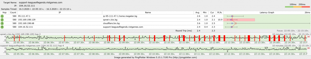

От последното което си качил е видно леко завишение на времената към GW на доставчика ти, и загуба на пакети на edge маршрутизаторите на IX който ползва доставчика ти.
Ето това имам предвид:
 spnet-c.bix.bg -    5 | 3358 | 3215 |    1 |    1 |   22 |    2 |
riotgames.bix.bg -   27 | 1918 | 1414 |    0 |   41 |  471 |   99 |
От там нататък е божа работа вече, тъй като няма как доставчика ти да направи каквото и да е по въпроса. Най-много да помолиш да ти прерутират трафика не през bix.bg, а през някой друг IX.
Хардуерен проблем при теб едва ли имаш, според мен е излишно да пипаш каквото и да е. Можеш само да си провериш окабеляването от устройствата до машината.
