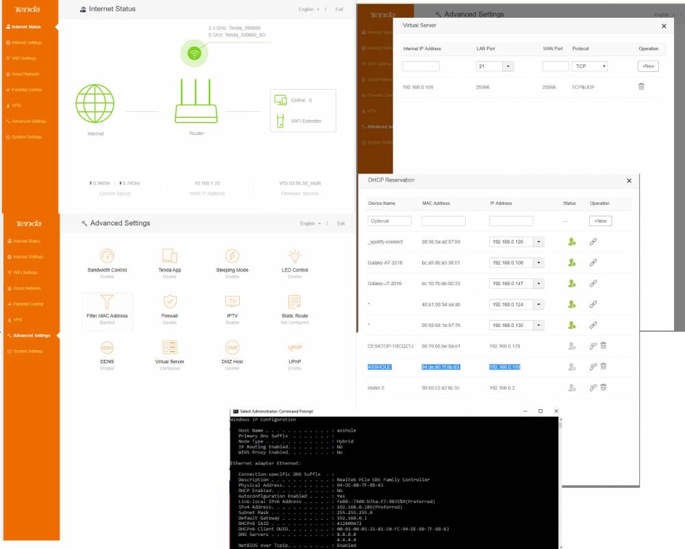

Порта който искам да отворя през рутера си (tenda ac1200 - ac6) e 25565 (сървър за майнкрафт). Впоследствие svchot започна да го ползва и започнах да опитвам да отворя порт 25566 - явно нямало значение кой порт, стига правилно да е зададено в сърварните настройки.
Премахнах всички други рутери и устройства по пътя на кабела, че уш да нямам проблеми с тях.
Задал съм инбаунд и аутбаунд правила у файъруола ( опитвах и със спрян файъруол).
Писито съм му въвел статично ипи да си взима от рутера.
В менюто на рутера настройката се води виртуал сървар (не е порт фор.) и уж било същото.
Пробвах и дмз настройката към същото статично ипи.
Тотално изключих 4те опции за файъруол от рутера, рестартирах 20тина пъти рутер - комп - бойлер - котарак.
Резултат никакъв.
Звънях на доставчика - твърдят че всички портове са отворени от тяхна страна.
Забелязвам че WAN IP адреса, публичното ми IP и def. Gateway на рутера са 3 различни стойности, незнам дали трябва да е така, но WAN IP- то ми мяза на някакво вътрешно (10.175.1.75).
Имам резервен рутер tplink нещо си 740 дето мисля да пробвам, но не ми се иска пад да им звъня да ми освобождават мак адреса, че все посред нощ го върша тия работи.
И имам спомен че преди време като пренареждах сам си капснах кабелите и оставих някой не вързани (не вярвам да имат нещо с портове ама знае ли човек).
Проверявам в различни сайтове и все казват че портовете на това са затворени. Пускам и някой друг скрийншот на настройките на рутера.
П.С.: сега като качвам снимките забелязвам, че индикаторчето на пс ми показва че няма нет в менюто на рутера, а си имам и в цмд-то пише ай пи руутинг е изключен. Незнам дали и двете работи може да имат общо, но все някой ще ме светне или наругае поне :) .

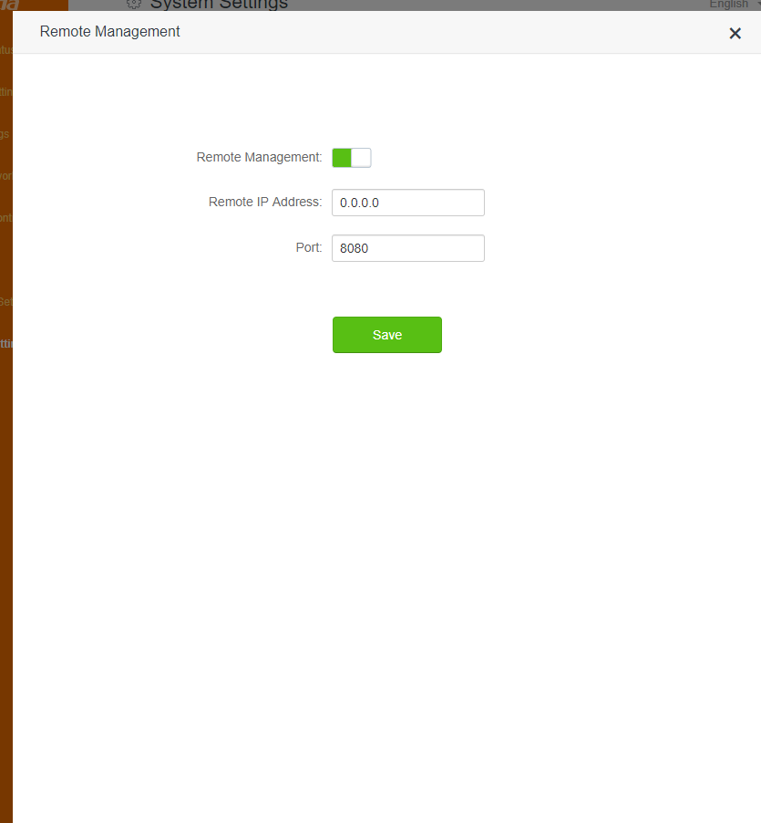

Първо за да смениш двата рутера просто трябва да набиеш ръчно в 740-ката MAK адреса който е резервиран при доставчика ти. И спирам по този въпрос.
В сегашния си рутер можеш да активираш достъпа по WAN и съответно да го пробваш през мобилен интернет дали стигаш до твоя рутер, ако стигаш значи можеш и порт да пренасочиш, ако ли не значи рутера не се вижда пряко от глобалната мрежа.

Опитах с ремоте маниджъра и не се получава през мобилната мрежа, но може и нещо да не съм направил като хората.
Въвеждам универсално ипи (пробвах и с това на мобилния си интернет) и после се опитвам да се свържа през WAN IP на рутера (заедно с посочения порт - разбира се).

Излъгал съм, явно мобилния ми нет е жив таковата, сега от офиса опитвам ремоте мениджъра и си бачка супер, имам всички опции дистанционно за рутера. Довечера ще пробвам да сменя рутките и всякакви други предложения, които може да имате.
Проблема решен, гурото на интернет доставчика ми се съгласи да погледне, всичко му се стори добре, пусна ми "реално" айпи и готово. Благодаря на всички за асистенцията и да се пазите от там квото ни хваща в момента.
