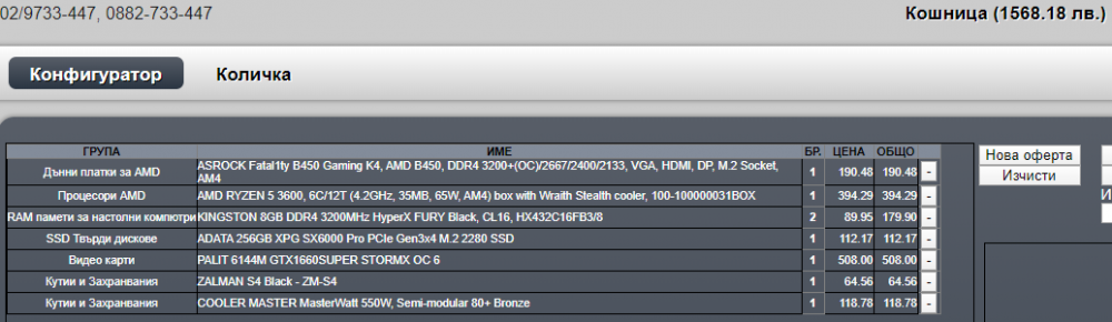

Здравейте,
За да не отварям нова тема.
Какво мислите за това:
- Дъното достатъчно добро ли е. Целта ми основно е да има 4 слота за рам и няколко PCI.
- Процесор - колебаех се  между този и 1600 заради цената, но вероятно си заслужава :)
- Не съм сигурен дали е добро решение - но гледах да е популярен модел за да може да се добавя без конфликти и ограничения. И да е 3200 :)
- Диска ще стигне за системен... ще му сложа и едно старо SSD на SATA . Интересно ми е някой дали е пробвал - AMD StoreMI Technology. Дали има смисъл?
- Видеото - гледах да е с 2 вентилатора - дано не е свръх шумно
- Евтина кутия - сигурно ще може да се съберат частите вътре.
- Захранването ми харесва защото под 15% натоварване спира перката.
И да питам..тези магазини които ги цитирате, до колко са надеждни? Дали ще ги има повече от Гаранцията?
Благодаря!
Гаранцията е към производител, не е задължително да минаваш през магазина, но щом ги има толкова години, засега си ги има, за в бъдеще - отиди на врачка. Ето ти почти същата конфигурация с по-ниски цени:
http://nikem-bg.net/cart/63088p1r63564p1r63919p1r61309p1r63711p1r63301p1r63408p1rf.html
Видеокартата може да я вземеш от друго място с по-добро охлаждане, въпреки че си е достатъчно студена и икономична:
https://www.vario.bg/msi-geforce-gtx-1660-super-ventus-xs-oc-v375-279r
Евтините кутии са с лош въздушен поток, съответно ще ти загряват доста компонентите. Тази, която съм ти дал, изглежда добре, но може и още:
http://nikem-bg.net/computer-components/Fractal-Design-FOCUS-G-BLACK-WINDOW/
или в някой от другите цветове.
