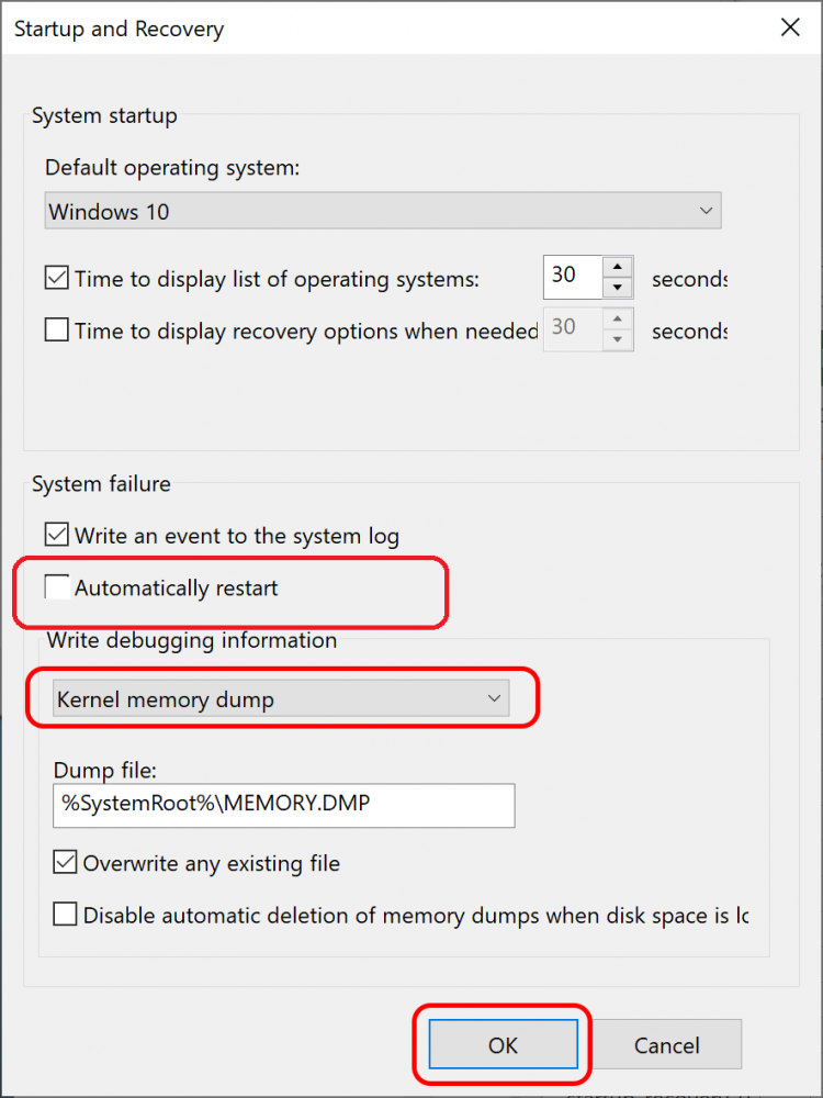

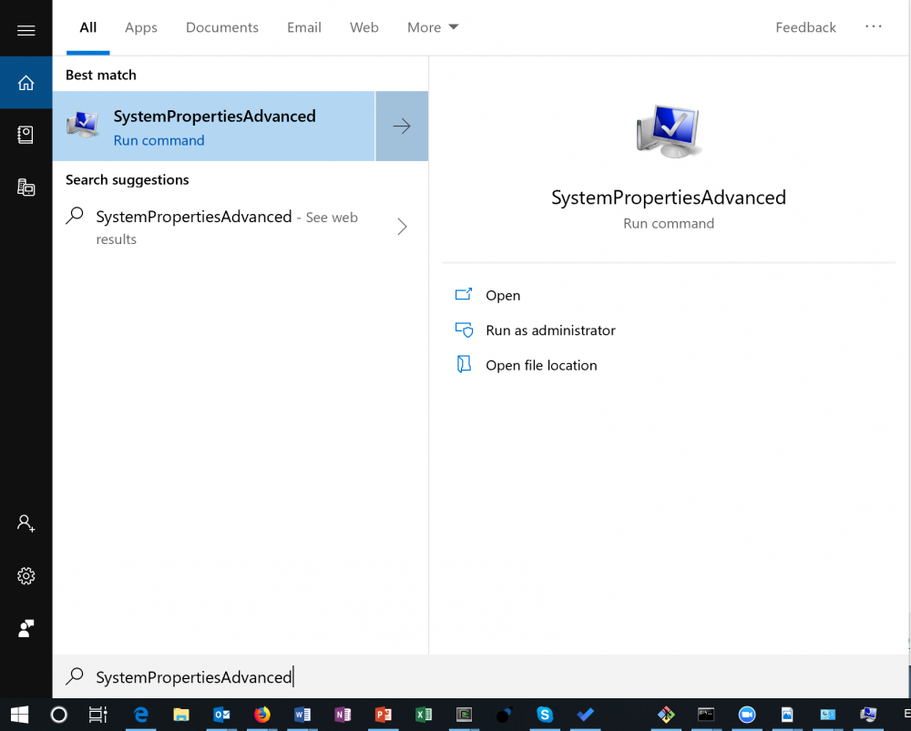

Преди да пристъпим към настройването и пускането на Verifier-а. Нека настройм Windows да създава дъмп файлове:
В старт менюто пишем "SystemPropertiesAdvanced" без кавичките => избираме Run As Administrator.
Под "Write debugging information" избираме от падащото меню "Kernel Memory dump" => махаме отметката пред "Automatically Restart" => OK.

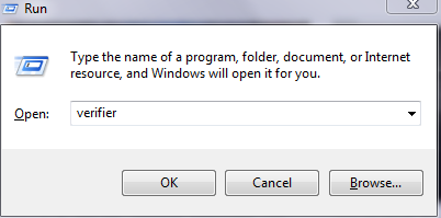

Натискаме Windows key + R
едновременно за да стартираме прозореца за бързи команди.
В него въвеждаме "verifier" без кавичките.

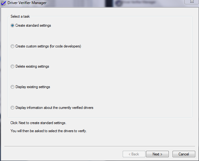

Натискаме ОК. Отваря ни се прозорец от който избираме как да настроим verifier-а да работи. В случая ще го настройм да проверява всички драйвери, които не са писани от Microsoft dev.
Избираме "Create custom settings (for code developers)" и избираме NEXT.

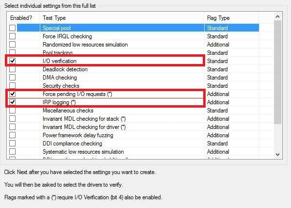

Ще се отвори прозорец. В него посочваме различни правила за тестване на драйверите. Нас ни интересуват само 3. Оградените в червено. Слагаме отметка пред тях.
I/O verification - следи драйвера за неправилна комуникация и обработка. Също така проверява и за неправилни I/O request packets (IRPs) от пуул-а. IRP предсатлява структура за комуникация с операционнатата система. Тази структура е използвана от WDM или Windows driver model. WDM или познат още като Win32 Driver Model е Framework(основа) на изграждането на драйвери. Навлязохме дълбоко и затова спирам до тук. Да се върнем на пуул-а. Special Pool е памет. На прост език казано означава, че Verifier-а отделя част от паметта, наречена пуул(pool), драйвера използва тази памет. Докато драйвера достъпва/зарежда/изпразва и т.н. тази памет Verifier-a следи дали той използва този пуул правилно.
Force pending I/O requests - Няма да задълбавам много, означава, че проверява драйвера в режим на изчакване като му извиква функцията STATUS_PENDING по различно време на случаен принцип.
IRP logging - Следи драйвера как комуникира с ОС.
Другите не мисля да ги обяснявам, защото ще ми отнеме много време и ще се удължи доста темата. Който е заинтересован може да попита ще ги обясня кое за какво е и как действа. Обикновенно developer-ите биха ги използвали за тест на custom драйвери.

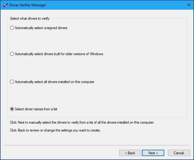

Ще ни се отвори прозорец с 4 избора.
learn-about-driver-verifier-in-windows-10-picture-6-bZ1h0X3ET.jpg.3d25bcded4c824f5488181759b66c447.jpg
Избираме "Select driver names from a list".  Другите опции не са ни много от полза. Тази опция ни предоставя списък с абсолютно всички налични драйвери в операционната система и можем да изберем кои да verify-йне програмата и кои не. Докато другите опции са строго зададени и избира само конкретни драйвери.
Избираме NEXT.

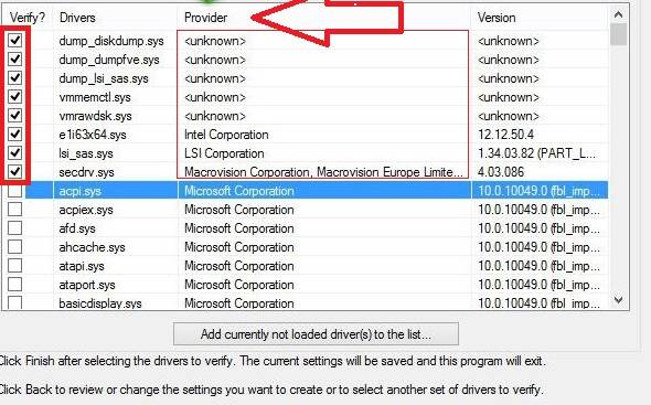

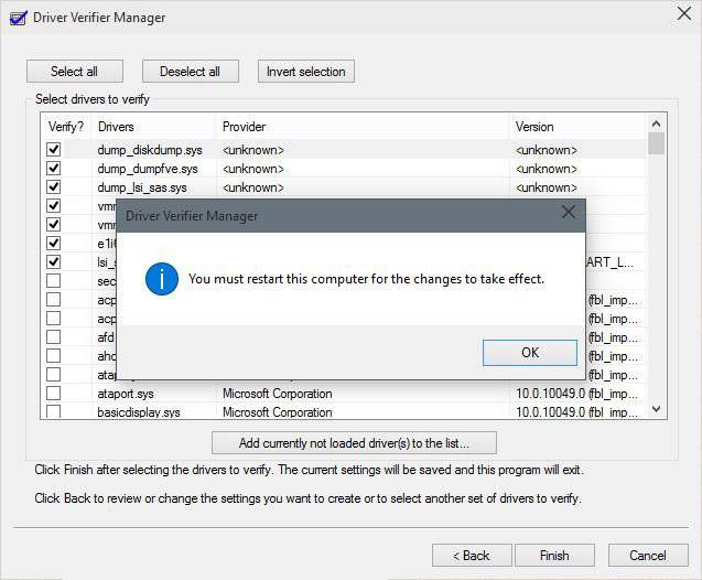

Ще ни се отвори прозорец с всички налични драйвери в ОС. Кликаме на полето "Providers" за да ги сортираме по автор на драйвера. След което маркираме всички драйвери, които не са от "Microsoft Corporation".
Избираме Finish. След което ни изкача прозорец, който ни уведомява, че ще трябва да рестартираме системата, за да може Driver Verifier-а да стартира със самото зареждане на ОС. Рестартираме ръчно ОС.

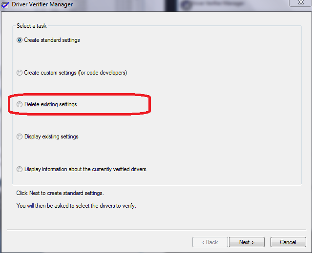

Windows key + R = > в полето въвеждаме "verifier" без кавичките. В прозореца за конфигуриране на Verifier-а избираме "Delete Existing Settings". И потвърждаваме с Finish.

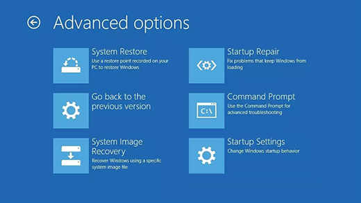

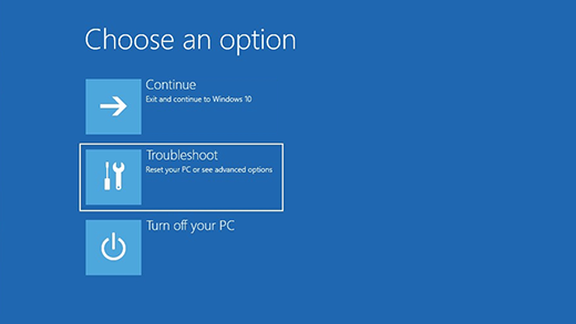

След няколко неуспешни опита за буутване. Windows ще ви предостави възможност за влизане в "Windows среда за възстановяване (WinRE) за отстраняване на често срещани проблеми при стартиране". Изберете "Troubleshoot".
Посочваме"Advanced Options".
Вече от тук имаме избор по какъв начин да спрем Verifier-a. От System Restore/Command Prompt/Safe Mode или от функцията "Disable driver signature enforcement".
Лично аз за най-бърз вариант смятам за метода от command prompt.

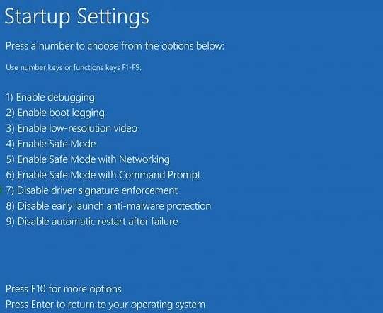

Спиране чрез Safe Mode
От Advanced Options изберете"Startup Settings" => След което ще се появи прозорец с опции.
Натиснете бутона Restart и след това посочете Safe Mode с F4. След като буутне в Safe Mode натиснете Windows key + R => въведете в полето "verifier" без кавичките и от прозореца посочете "Delete Existing Settings". Потвърдете с Finish и рестартирайте системата.

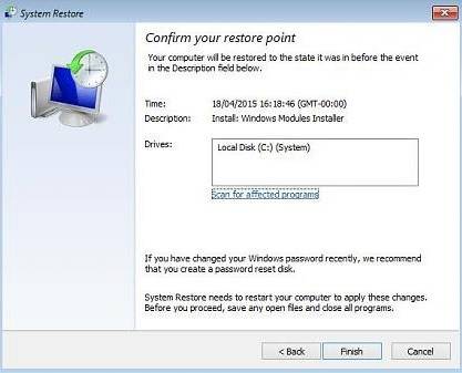

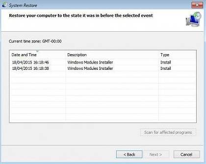

Спиране чрез System Restore.
От Advanced Options изберете "System Restore". Посочете вашата точка за възстановяване, която създадохте в началото и натиснете NEXT.

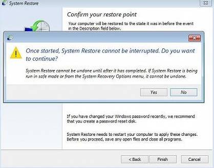

Натиснете Finish, за да потвърдите точката за възстановяване.
Натиснете YES, за да потвърдите и след възстановяването Windows ще стартира в нормален режим.
