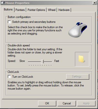

При мен нещо не намирам настройките за тъчпада, ето какво се вижда:
Пропуснах да спомена че ОС е Windows 7
https://ftp.hp.com/pub/softpaq/sp81501-82000/sp81892.exe
След инсталиране в панела по-горе трябва да се появи нов таб Synaptics - с червена иконка.

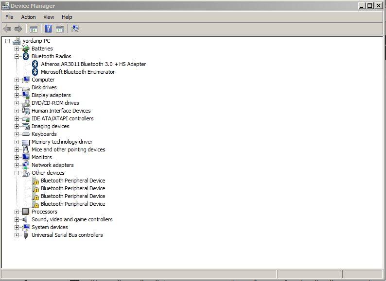

Като инсталирах драйвера ми се появи следния екран и прекъсна процеса:
Преди да инсталирам файла имах някакъв липсващ драйвер, защото ми изписваш че липсва: Bluetooth Peripheral Device
Дали да махна Atheros AR3011... или Microsoft Bluetooth emilator и да сложа sp52803.exe?
Инсталирах този драйвер
Synaptics TouchPad Driver
Появи се нов таб Device stettings, но от там само успях да добавя бутон за скролване, но продължитлно скролване не намирам опция.
