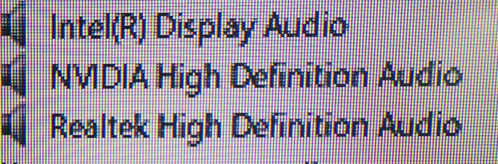

преди 14 минути, Raze написа:
Да беше показал в device manager
с разгърната секция Sound, video and game controllers
преди 4 минути, Raze написа:
Да беше показал в device manager какво е положението, вместо да философстваш ли?
Това е...
Десен клик по старт бутона > избери device manager.
преди 4 минути, DarkEdge написа:
