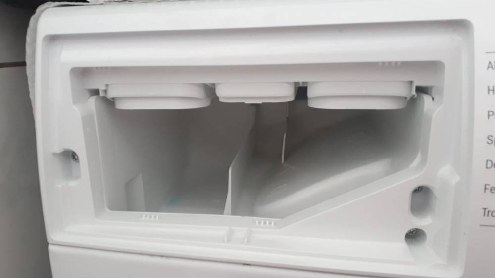

Обаче като вадих чекмеджето ми направи впечатление за перилния препарат има едно улейче и дупка за оттичане, а за омекотителя и препарата за предпране - друга (отделението за предпране не съм го ползвала никога досега). Та като последен отчаян опит ще пробвам някаква програма с предпране и някакъв пенлив препарат, за да си личи стига ли до барабана, ама ми писна да се занимавам с тая пералня, та ще е довечера...

За предпрането и т.н. - вижте в ръководството как се вади цялата вратичка за препаратите, почистете я добре, вижте през къде се перилните препарати от всички отделения отиват към пералнята - мястото е едно, дали ще е предпране, пране или ползване на омекотител, разлика няма, нали? Значи няма как да е от това.

Иначе другото си го мислех, но като извадя чекмеджето виждам болтовете и са някакви по-специални и нямам такава отвертка и затова само огледах, че улейчетата и дупките са отделни. Може би няма да е зле да си намеря такавъв инструмент...

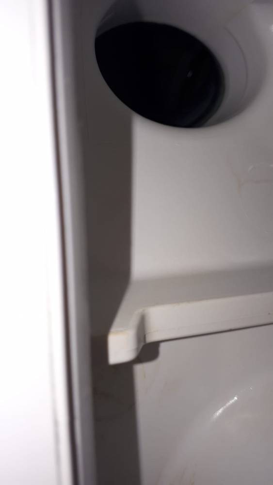

Може би не гледам правилно, но там става дума за чекмеджето, а аз него съм го вадила сто пъти. Идеята е, че като се махне то, вътре се виждат 2 улейчета с 2 отделни дупки, а отвън има три болтчета и реших, че те трабва да се развият и да се махне, за да се види, че после пътят на препаратите е един.
Има две дупки - в ляво и в дясно, но дясната (която се пада зад двете болчета) няма как да я снимам:
Чакайте сега, няма нужда да я е разглабяте, те са "умни", като има проблем известяват със съответния код за грешка. Проявете търпение! Пуснете програмата за самопочистване сега, след, като сте изкарали кърпичките.
