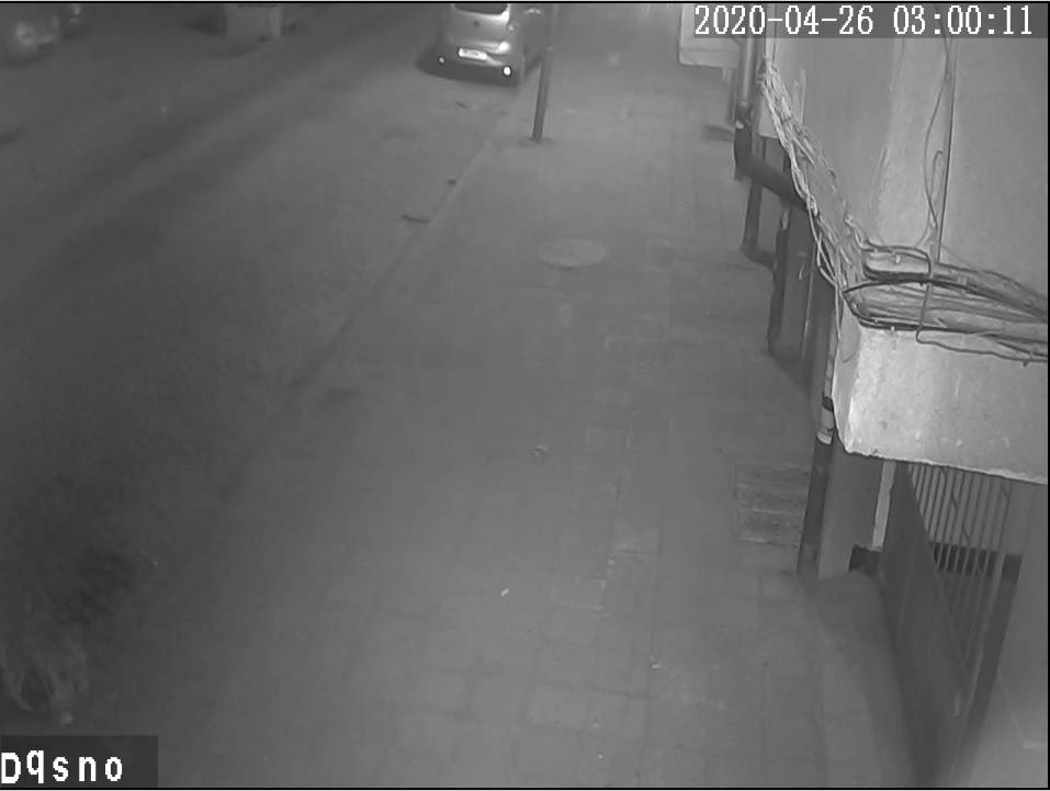

Принципно си прав, зависи какво целиш. Ето снимка от тази нощ на една такава камера, само с нейната подсветка. 3 часа е - нощен режим.
