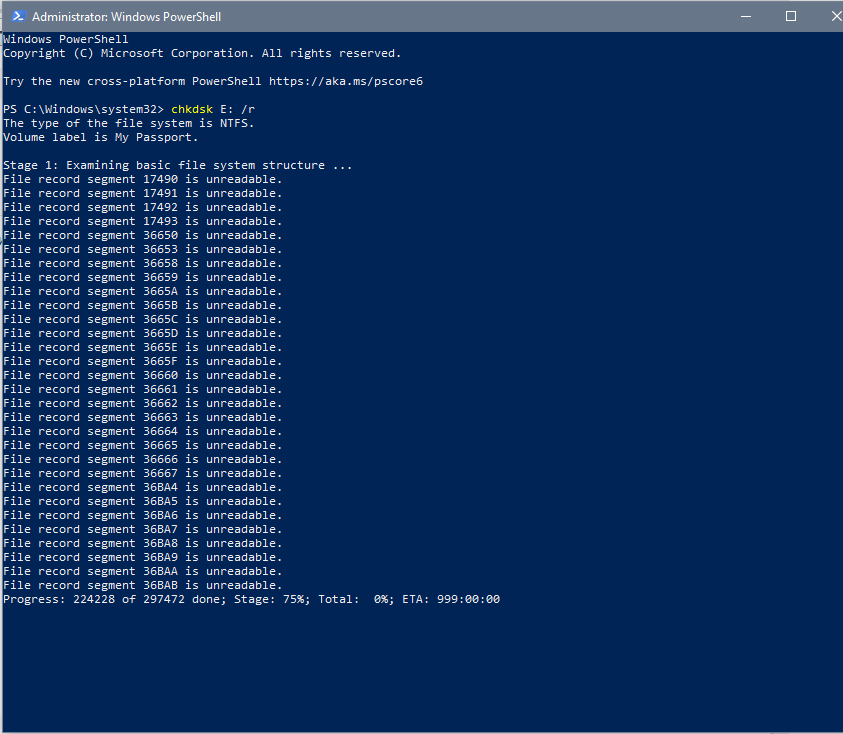

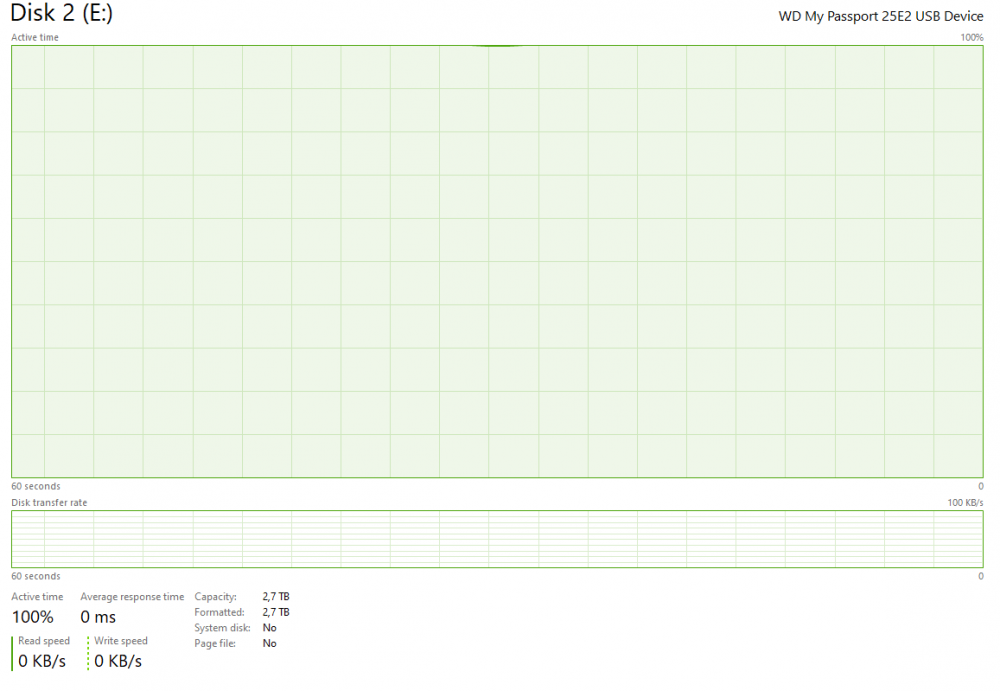

Инсталирани са ми тези драйвери. Диска постоянно стои на 100% и без никаква скорост на четене и запис. От време на време като импулси отчита нещо като четене и запис и пак става 0. Другото което забелязах че е станал RAW.
Цяла нощ го оставих пуснат на проверка и пак като импулси проверява малко после пак нищо, след това пак проверява и така. Ако има начин да се направи да не е на 100% натоварен и да може да се чете да си прехвърля информацията.

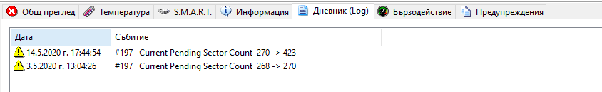

След 11 дена това нещо свърши. Сега програмата ми изкара че диска е на 0% здраве а преди това беше на 52%. Средно с около 4мб/с му е скоростта на четене и под 100% Active time не пада. Има ли някакъв читав софтуер с който да мога да си възстановя нещатата от него. Предполагам че и това би отнело бая дни ....
преди 9 минути, DarkEdge написа:
Покажи лога на сентинела
А това го нямаше преди
Това ли те интересува или съм изпуснал нещо
