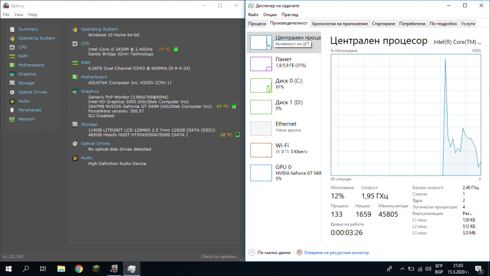

Здравейте, бихте ли ми дали съвет какво да направя за следния проблем. Имам един лаптоп, който до скоро ползвах ASUS K53SV с I5-2430M 2.4GHz, понеже си направих настолна машина и реших този леко по леко да го ъпгрейдвам, първо попаднах на една плочка рам 2GB сложих я и с моята си плочка станахa 6GB. След това взех SSD Lite-on 128GB с идеята да махна записвачката и да го сложа там и да инсталирам ОС на него. Така и направих, след това сложих флашката с ОС и влезнах в биоса сложих на първо място флашката, на второ ссдто и хард диска. И от там един базов преинстал и като зареди всичко отварям device manager и гледам процесора при каквато и инструкция да изпълня работи на пълни обороти 100%. От какво може да е?  Преди лаптопа беше буутван от друга флашка и сега при този инстал форматирах всичко в дисковете и си ги сегментирах ССДТо да е системен диск. Пастата е сменяна преди по-малко от година и няма да е зле да сложа нова, от къде мога да си намеря охладител за моя лаптоп? Къде е по-добре да стои ссд-то на мястото на хард диска или записвачката? Сега използвам хард диск Hitachi Travelstar Z5K500 2.5 500GB 5400rpm 8MB SATA3 HTS545050A7E680, да го заменя ли с Seagate Momentus Spinpoint 2.5 1TB 5400rpm 8MB SATA2 ST1000LM024. Не мисля, че е добра идея защото втория диск е по-голям, но е SATA 2. Моля дайте ми адекватен съвет!!!

Кой процес ти товари процесорът, снимай Task Manager-a с подредени по CPU в низходящ ред. По принцип не е е толкова ненормално при инсталиране на ОС в началото процесорът да е натоварен. Често съм наблюдавал подобен проблем при по-слаби компютри с Microsoft OneDrive. С каква ОС си, от къде е свалена и как е записана? Скоростта на SSD-то може да видиш с CrystalDiskMark. Ако си с Windows 10 препоръчвам спирането на Prefetcher
Нека автора да провери дали Windows update, товари процесора от Диспечера.
Както да провери температурата на CPU-то.
