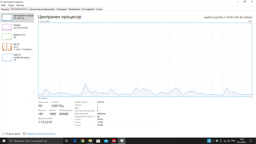

никва промяна на температурите затова мисля че нищо не копае пак и диспечера показва 2%,4% idle прилагам снимка.

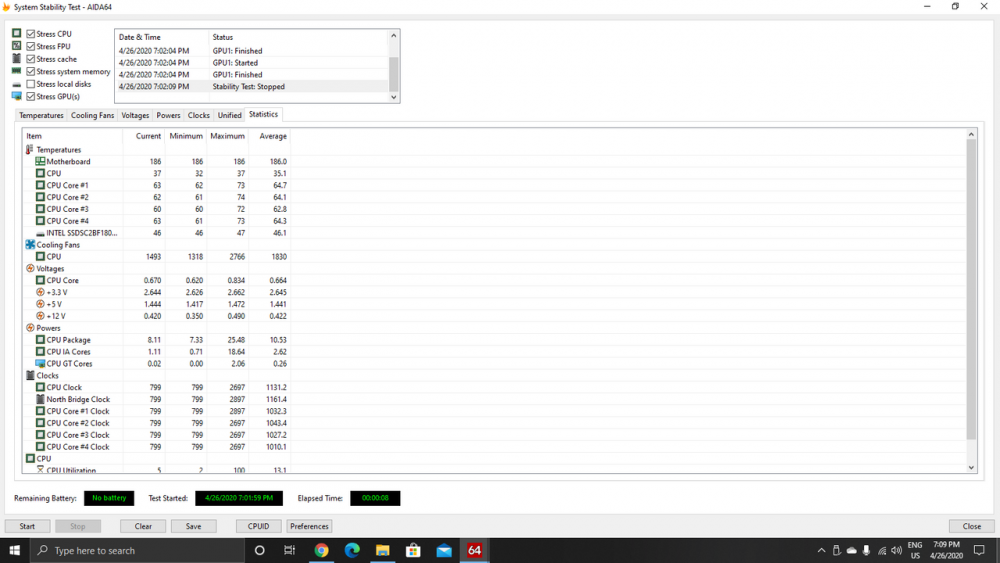

Пп. Само аз ли виждам на видеото, че отгоре пише „Процесор - 32 °C“, а отдолу, за ядрата „CPU Core # 1 (2, 3, 4) - 74 °C“?
Не само ти.
Но интересно, че според скрийншота температурата на дъното е 186 градуса 😵 . Нещо така пушек да излиза от компа, миризма на изгоряло да се усеща?... :D
Добре при тези 0,9Ghz честота какви са температурите и оборотите на перката?

оказва се че сигурно няма датчик на дъното на единия компютър показва винаги без да се променя 10C другия винаги 186C
Идеална температура, ама ... за фурната! Може да си опече нещо - в краен случай РАМ или чипсет, натюр!

Преинсталирах аидата само температурата на дъното се промени на 32C вече не е 186C другите температури са същите.
Тестван със поне 4 различни програми всички показват едно и също.

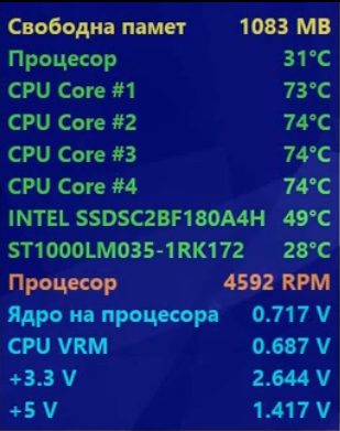

по интересното е че ядрата са на 74 градуса е температурата на процесора е 30 по време на стрес тест Aida
при спиране на стрес теста ядрата падат на 57,59 температурата на процесора се вдига на 34 градуса.
Какво мислите?
