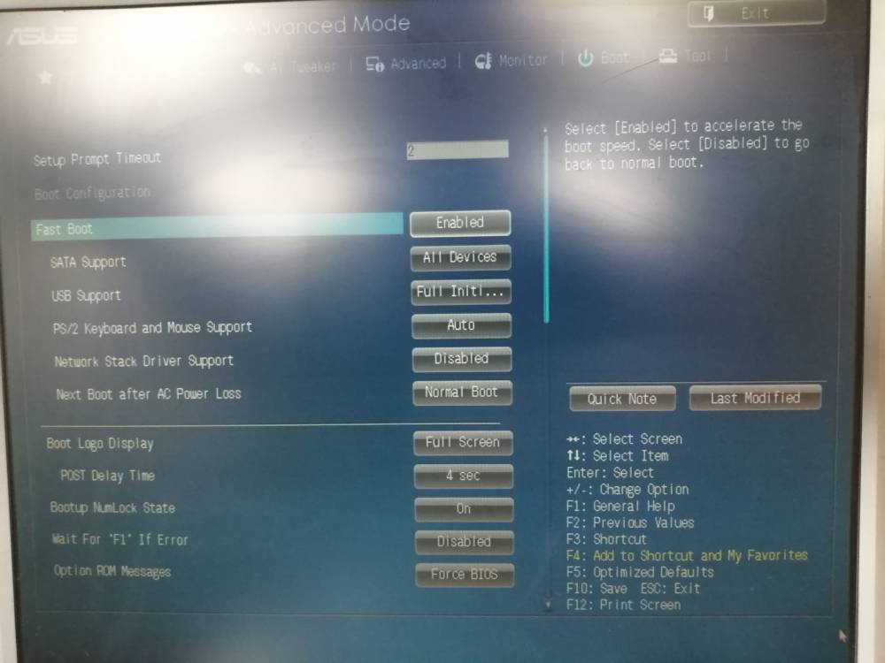

Здравейте, от няколко дни насам искам да си преинсталирам компютъра чрез USB Flash, но обаче когато вляза в BIOS, не мога да намеря опцията, чрез която да задам USB като водещо устройство...
Ето и две снимки на версията на BIOS и на сектора Boot:380058969_VersionBIOS.jpg.5053422c87071c370a650775a3195a4c.jpg
Поне да знаехме модел на машината?... На тези снимки не виждам опция за избор на буутващо устройство. Къде е тя?

При зареждането освен бутон за влизане в биос-а, не пише ли и с кой бутон се извиква boot menu-то?
Снимай и останалите менюта на биос-а си.

Да, върши работа. Аз си мислех, че е лаптоп. Но на скрийншота се вижда моделът на дънната платка, което ми стига.
Boot опциите се намират в най-долната част на втората снимка от първия ти пост:
Виж дали там се разпознава флашката, докато е включена в USB-то.

Като избера последното, ми излиза ето това (извинявам се предварително за външния линк, но файлът е твърде голям):
https://ibb.co/wJ0Nm6d
Всъщност мисля че се оправих, тъй като при стартиране започнах да натискам едновременно F5, F6, F7  и F8, като ми излезе ето това:
https://ibb.co/sWj1dh0
В момента компютърът е в процес на преинсталация, а ако възникне някакъв проблем, ще пиша отново тук. Благодаря ви много за помощта! 😊
