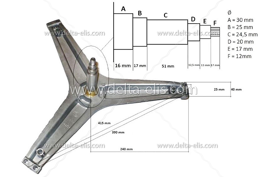

Здравейте.Пералнята е на възрасна жена която няма възможност за нова.Реших да помогна и я разглобих-има скъсана кръстачка на барабана.В нашия град сервизите не са чували за тази марка и в интернет магазините не намирам тази част.Ако някой може да помогне с информация ще съм благодарен.Искам да уточня че това не е австрииската марка електра брегенц .Благодаря предварително!

Виж самата част дали има сериозен номер и търси по него. Може да потърсиш сервизи в твоя град или в интернет и да попиташ дали имат подобна част и дали може да се преправи с част от друг модел.

Това, което обяснявате за дефектна част - "има скъсана кръстачка на барабана",да не би да е колелото за предаване на въртеливото движение на барабана? Ако е то, почти във всеки град в по големите автосервизи имат аргонови апарати за заваряване. Можете да се заинтересувате при положение че е ТО и да ви се поправи. Обикновено винаги са от алуминий. Работата му е за 10-15 минути.

"скъсана кръстачка на барабана" - вероятно за нещо подобно иде реч.
Класическа CNC работа, но за една бройка кой ще ви обърне внимание.
