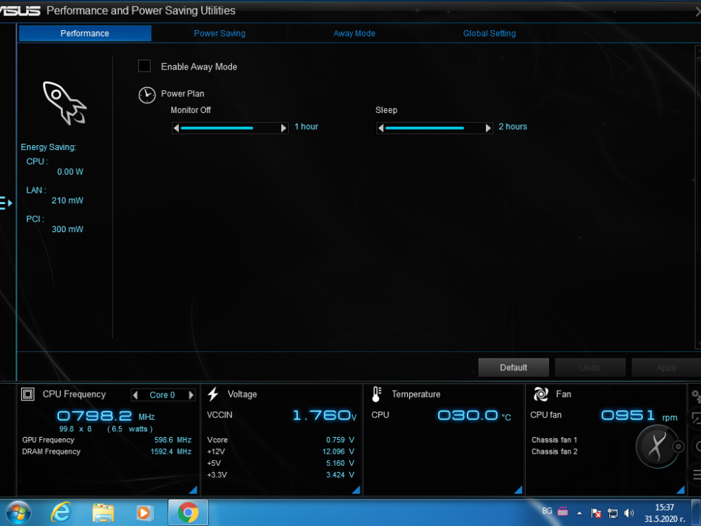

Иначе видеокартата ми е вградена в процесора (нямам външна). Ето и снимка на температурата на самия процесор:
И аз имам проблеми като влея не знам какво да права само някви глупаци летящи със самолети ма убиват ! Пълна простутия ми се струва .
Преди малко инсталирах и пуснах GTA IV, обаче там нямаше абсолютно никакъв проблем, което ме кара да си мисля че проблемът май е от самата игра...
Тези температури нищо не показват - покажи ги по време на игра и като ти се появи проблема. Може да ползваш MSI Afterburner, за да ги следиш в реално време при игра (как се настройва може да провериш в yotube например) или сензорите на hwinfo, като ги оставиш да работят на заден план, пуснеш играта за 10-20 минути и след това провериш максимални температури на хардуера. Изтегли heaven benchmark и виж там дали ще го има проблема. Не виждам информация за хардуера - CPU, GPU и така нататък.

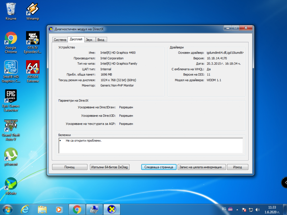

Сам каза, че си преинсталирал компютъра. Предвид количеството мотане, смея да предположа, че не си си свършил работата с драйвърите.
В device manager-a покажи свойствата на видео картата, по-точно Драйвър.

Заповядай:
Не това исках, но се вижда достатъчно. Драйвър от 2015 година в 2020...
https://www.wagnardsoft.com/DDU/download/DDU v18.0.2.5.exe
https://downloadmirror.intel.com/29312/a08/win64_15.36.38.5117.zip
С display driver uninstaller чистиш интелския драйвър под safe mode, рестартираш, инсталираш новия 15.36, рестартираш.

Получи се! Благодаря ти много за помощта 😊
