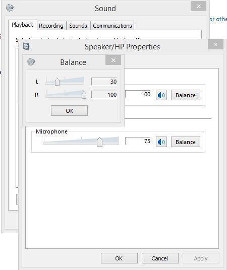

Играх си с регулиране силата на звука +/- и се оправи без да пипам друго.След това се ослушах внимателно.Оказа се, че десния говорител се чува изключително слабо.Не зная от кога е така понеже изключително само говор съм слушал на говорителите.Погледнах в настройките.Двата говорителя се чуват еднакво когато баланса е като на снимката.При това положение звука е много слаб при усилване на 100%.Когато баланса е изравнен се чува добре но само левия говорител.

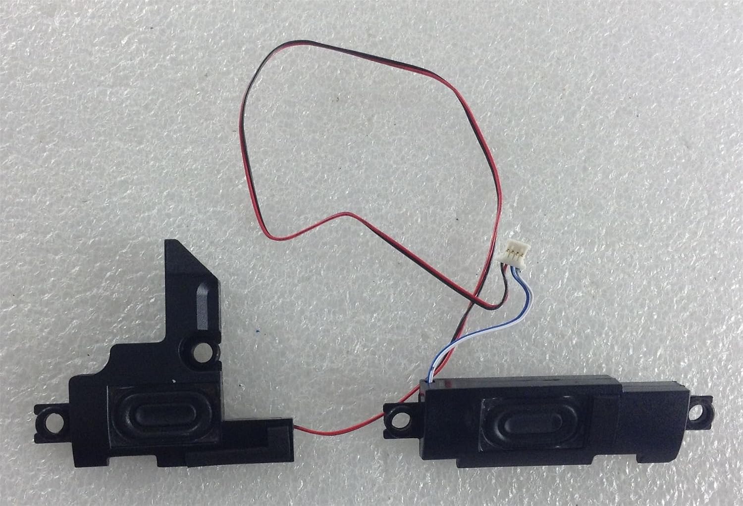

Май няма да може да се разменят говорителите.
https://www.amazon.co.uk/HP-N0Z75EA-Speakers-Speaker-813965-001/dp/B01KKO3O1C

В такъв случай снимай говорителчето (те са две, но еднакви). Имам доста различни и ако са същите като твоите, ще ти пратя 2 бройки безплатно. Нека снимката е много добра и в едър план за да се вижда всичко.

Ако говорителите са от модела на линка, съжалявам, нямам такива, но със закъснение го отворих
Ще може да се разменят, черните пластмаси със сигурност не са излети върху нещастните високоговорителчета! ;)
Просто не се вижда къде са запоени кабелчетата...
Елементарно. С игла. Пъхаш иглата и надигаш пластмасовата контра с едната ръка, а сдругата теглиш проводника. Това е всичко. Цветовата  маркировка подсказва кой е активен и кой общ.
