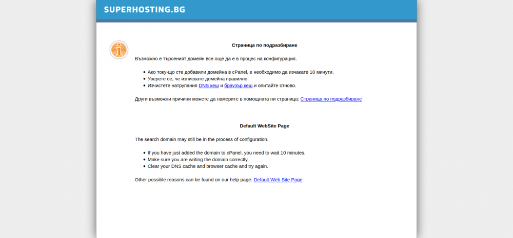

Вместо ploshtadslaveikov.com постави в адресната лента на браузъра
185.80.0.66
и натисни Enter. Зарежда ли страницата?

2142562684_Screenshot_2020-06-05DefaultWebSitePage.png.6cad60587404ff67c61bea427ff9e891.png

Не, не зарежда.
Проблема се оказа в рутера. Като свържа директно кабела от модела към компютъра, всичко се зарежда нормално. Има ли вариант да го оправя или да търся нов?
