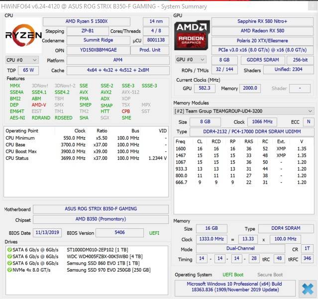

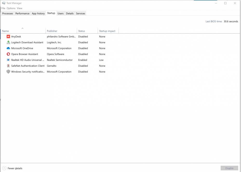

Напоследък забелезях,че компютърът се стартира малко по-бавно от нормалното. От таск менажера в стартъп Last BIOS time - 30.3 sec - колебае се при стартираниято от между 11-30 секунди.
Приложена снимка с основните компоненти на системата.

Пробвал ли си с изключени дискове, като оставиш само системния? Паметта работи на ниска честота, активирай XMP  профила.
Хммм,с NVMe диск(пък и дори  с обикновено ссд) 30 сек. са бая време.И това голямо колебание......на мен винаги е около 14-15с,ни повече,ни по-малко.

Можеше вместо да пишеш, да беше прочел и видял screenshot-а, но сигурно е прекалено трудно - като се чудиш какви са тези 30 сек.  Извинявам се за сложната тема.

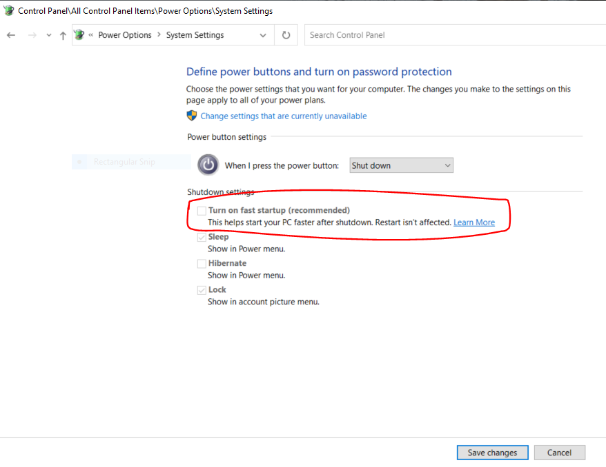

Това го изключих поради друга причина, но помислих, че може да ти помогне. Пробвай да го включиш и да видиш дали пак бавно ще зарежда Windows. Ако ти помогне и нямаш Линукс го остави да има отметка на "fast startup".
Странното е че като при мен беше включено и незнайно поради каква причина, когато ползвам Linux не можех да пиша и модифицирам папки и файлове в други дискове, които са с ntfs. Въпреки че показваше в permition че имам пълен достъп до тях.
