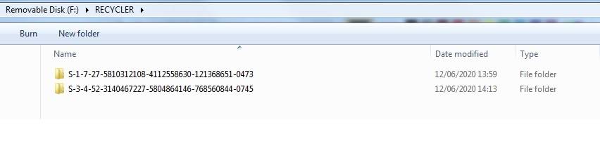

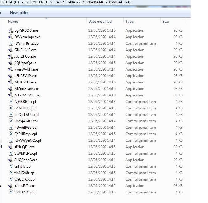

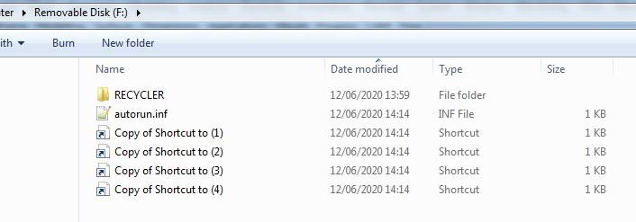

Не успявам да премахна (предполагам е) вирус . Проблема е следния : записват се едни файлове на всяка флашка , която се постави в PC-то .
Файловете ги трия ръчно , форматирам флашката и на момента се записват пак .
Петте файла плюс папка "RECYCLER", в която се създават други папки с произволни имена и във всяка от тях два файла , които се размножават до безкрайно с произволни имена , през цялото време до като флашката стои включена .

Пробвах и с Avast , при включване флашката веднага пуска аларма за autorun-а , че записва 4-те шорткъта и до там , при сканиране не открива нищо на PC-то .

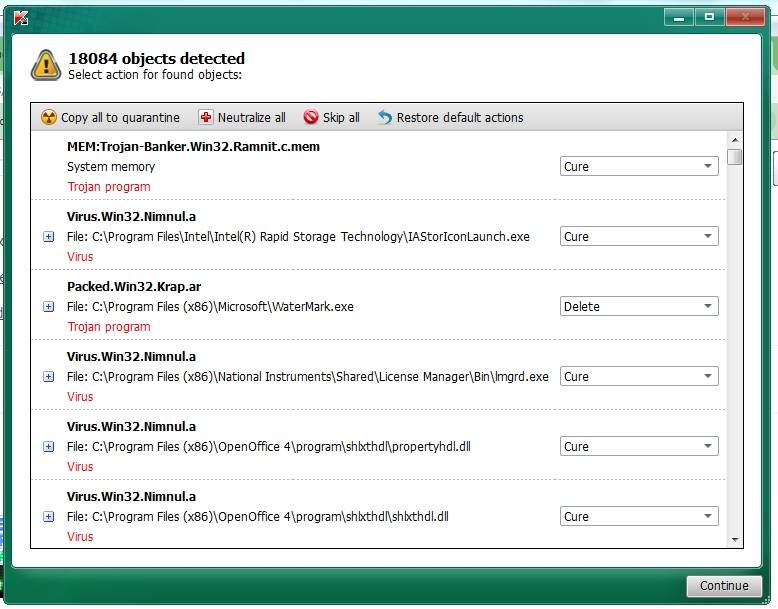

Изберете Continue. След това е добре да направите нова проверка с този инстумент още веднъж. После ще преминем към проверки (може и да не е днес разбира се) с Dr.Web CureIt и PCMAV Express for Ramnit и може би инструмента на Symantec.
Преди да пуснете новата проверка с Kaspersky след като неутрализирате заплахите с него, направете нова проверка с FRST и прикачете лог файловете.
Между другото преди да стартирате повторната проверка с инструмента на Kaspersky от Change Parameters натиснете Add object... и изберете едни по един и всички останали дялове в системата.

Далеч сме от финалните стъпки. Това е полиморфен вирус, който заразява всички изпълними файлове на всички дялове на Windows, споделени папки в мрежата (мапнати устройства) и закачени USB носители. Ако системата е била в мрежа или сте използвали заразената флашка на други системи, може да сте разнесли заразата и на други компютри. В момента сме сканирали само дял C:\ с Kaspersky и затова е добре да повторите проверката с инструмента като преди това добавите и останалите дялове:
Временно изключете System Restore
https://www.howtogeek.com/howto/windows-vista/disable-system-restore-in-windows-vista/
След това в Kaspersky от Change Parameters натиснете Add object... и изберете един по един и всички останали дялове в системата (докато всички те се появят в списъка). След това направете проверката.
Подобни зарази променят кода си в движение с цел да са на крачка пред антивирусните и да заразят системата отново веднага след опита за почистване. И за капак на всичко, кода на вируса е бъгав и не винаги позволява да се почистят успешно самите файлове (без те да се трият, защото тук не става въпрос за вирусни файлове, които да се изтрият, както е при повечето зарази, а за пачнати легитимни системни файлове, които трябва да се дезинфекцират без да се изтриват). Това може да доведе до нестабилност на цялата Операционна Система като цяло (ако се изтрият или не успеят да се почистят адекватно) системата може да започне да функционира неправилно и дори да не се стигне дотам, че да откаже да се стартира повече и често времето за поправка на пораженията ще са повече от времето нужно за преинсталацията и, а ефективността не е гарантирана на 100%. Затова повечето експерти тук препоръчват при зарази от сорта на Sality, Virut, Ramnit и прочие пълен формат на Windows с изтриване на всички дялове и инсталирането наново. Лично аз съм поправят подобни системи в повечето случаи с пълен успех, но е имало и такива, където се е налагало да се започне на чисто.
Затова нека първо да се уверим, че системата е чиста и след това ще видим дали се налага поправката на системните файлове (говоря основно за SFC /Scannow командта и евентуално за Sigcheck от Sysinternals). Понеже имахте над 18000 заразени и излекувани файлове е възможно ако кода в някои не е успешно почистен дори и вече да не са заразени, то те да останат неработоспособни. Тогава е добре да преинсталирате всички такива засегнати програми за да им върнете работоспособността.
