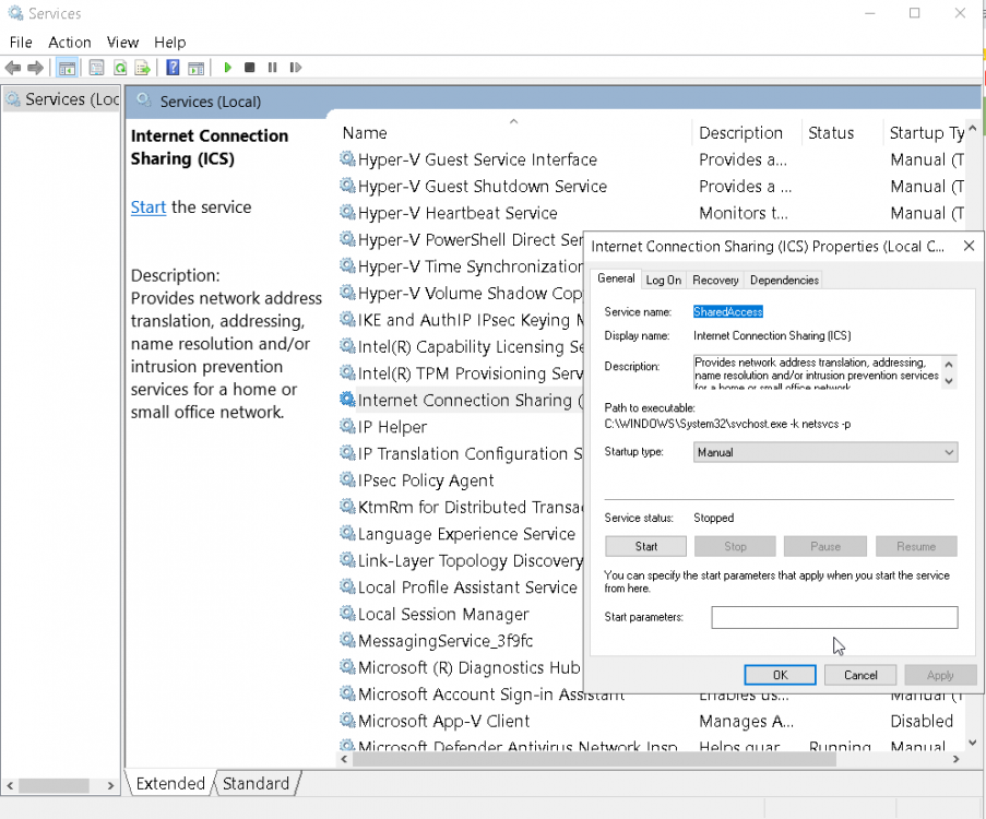

Работеше всичко, но след като рестнах компа нещо стана бъг и когато конектна тела към hotspot точката нета спира и на компа и на тела. А показва, че има мрежа и връзка. Направо ще се гръмна.
Пусни Network troubleshooter. Какво връща?
преди 3 минути, DarkEdge написа:
Провери активно ли е споделянето на LAN мрежовата връзка:
66f75cbd-9cf3-4aed-be57-1a0e2d6d497b
Ако е ОК направи Reset на мрежовите настройки и рестартирай:
Start>Settings>Network & Internet>Network reset
рестарт
писна ми...ще взема да пробвам с repeater. Явно чичко бил не си е свършил работата както трябва.
Моето включване е безполезно, по-скоро е от съпричастие. На мен за 2 месеца ми заби само веднъж. Имаше гръмотевична буря, извадих кабела от лан картата. Сетне ми се наложи да излезна, и на сутринта като свързах кабела, 2 та телефона, които ползваха споделения интернет, светеха като свързани, но не зареждаха страници. Спрях компютъра. Извадих USB адаптера. След 5 минути пуснах, свързах ги и се поправи както си беше.
Твоето май е различно, но не пречи да се опита.
Направих снимка как изглеждат свойствата на хотспота, дано има полза, де
Позволи на други потребители на мрежата да се свързват през интернет еръзката на този компютър
И как се свързваш без отметка там?
Dark, aз именно поради това избягвам да се включвам. Идат ми твърде необясними тези пинизи. Много и с кеф чета, но не се обаждам, освен когато съм на 100 процента. Сега не съм и се опитвам да покажа как изглежда при мен.
Няма избрана опция за споделяне. Нито на лан, нито на wifi адаптера. Те са една под друга на снимката, специално пак ги погледнах и двете. Спрял съм данни на телефона. И той си се свързва като пич за част от секундата.
От друга страна сте ми 7-8 човека от форума, на които безусловно вярвам, защото сте доказани през годините. Знаеш, времето е велик съдник. Отпадат всякакви измислени личности, плоски тарикати, фалшиви герои. Остава само златото. И ти си ми от тази група, не си ме подвел нито веднъж. Затова стъпвам тихo, барем помогна с вестта, че хотспота работи безупречно без да съм избирал ръчно каквото и да е.
Всъщност важно е услугата Internet Connection Sharing да е стартирана.
