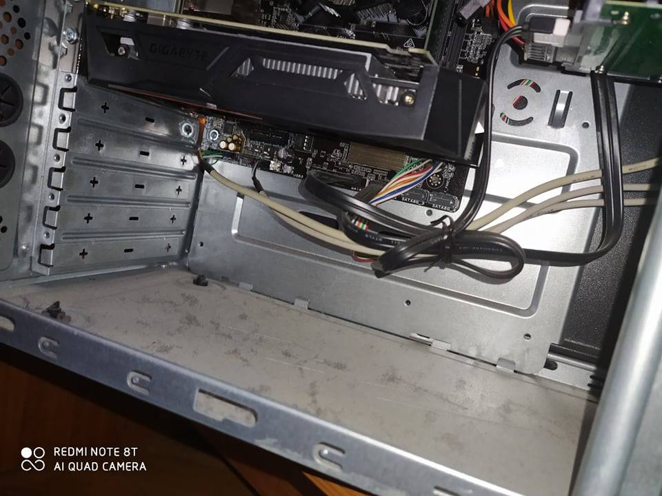

А може предният панел да не е окабелен към дъното
преди 2 минути, DarkEdge написа:
Може, ако проблема не е от настройките, тогава може да погледне и за тази възможност.

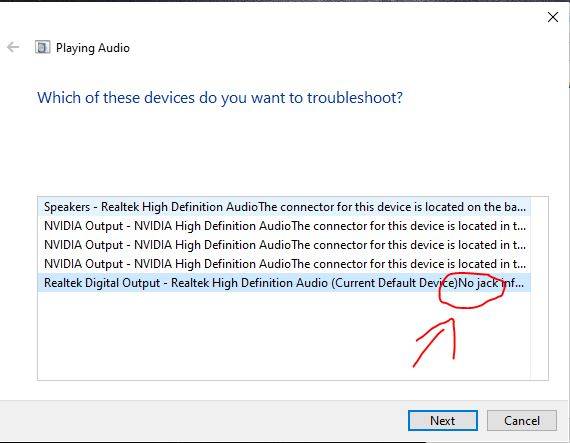

Това което си заградил е цифровия изход и правилно ти го отчита , че нямаш такъв закачен. Той няма нищо общо с микрофона.

преди 1 час, ined написа:
И е зададен като изход по подразбиране. И затова няма звук
преди 1 час, DarkEdge написа:
