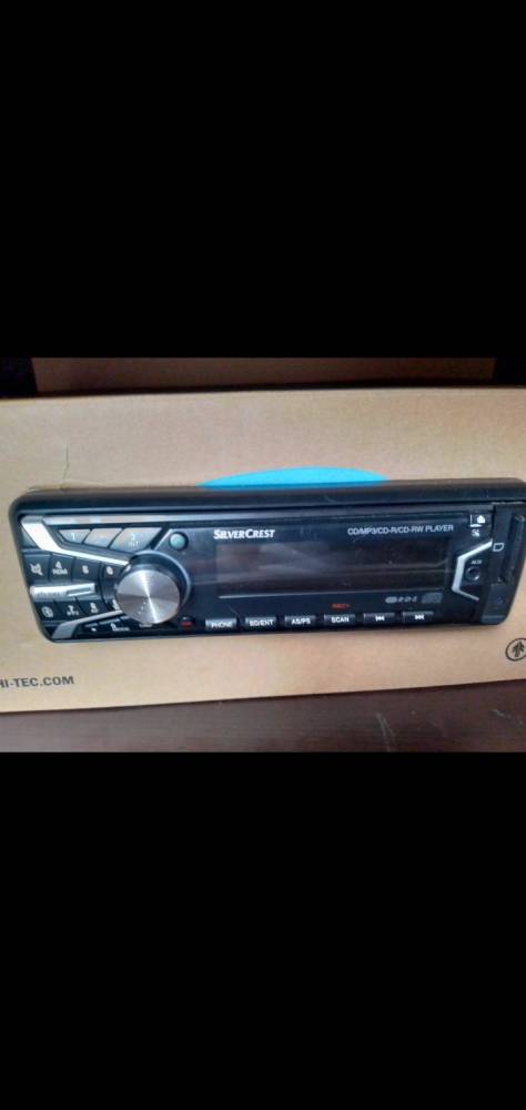

Здравейте. СД плеъра ми SilverCrest sab1 има някакъв проблем. От преди малко е. Който и бутон да натисна не прави това което съм натиснал, а бутон който не съм сигурен точно кой е и сменя F1-F2-F3, M1-M2 и Stereo, Mono. Моля за малко помощ. Опитах да го ресетна от Reset бутона но нищо не стана. Може би не съм го направил както трябва но, дори не съм сигурен как точно става.

Снимай го. Дори картинка няма в Гугъл как изглежда. Може да помогна евентуално. Но искам да му знам състава или поне картинка.
Супер. Всичко видях направо, ама друг път. Провери ако имаш копче mode на предния панел. Или band.

Там е работата че няма нито един потънал. А и проверих панела. Свалих го и задържах онова което като го натиснеш на вътре и се включва. С идеята като сложиш панела да работи. Задържах го и се опитах да изкарам диска. Той е под панела и там му е копчето. Нищо Не стана. И си мисля че не е в него проблема...

Добре, де, колко трудно е да качиш самата снимка вместо скрийншот на снимката...
Панелът пада ли (не се вижда добре)? Ако да, опитай да изчистиш с малко спирт контактите.

Там са бутони с метални пластинки, не микрета. Може да е смачкан и без да е видимо потънал. Виж и контактите на панела

Снимката която мога да кача трябва да е под 1мб. Когато снимам и тръгна да я качвам не ми позволява защото е с по голям размер. За това е скрийн.

Добре ако е смачкан трябва да разглобя панела и да проверя там нали? Нещо интересно. Когато натисна scan бутона пуска следваща песен, а когато натисна as/ps предишната... Не знам какво му става. Съмнява ме че не е панела, защото когато го сваля напълно и извадя диска който се пъха зад него, той си излиза. Но когато го сложа, без да го защипя за буксата по горе не мога да го извадя. И ме съмнява че не е панела. Но въпреки това ще го почистя, ако трябвя и ще го отворя...
Днес малко преди случката слагах една лед лента малко парче над самото радио. Но нямах лепило. И просто реших да го заклещя между радиото и самата релса на радиото. Обаче го защипах от към +са и дадох късо. Захранването се рестартира и аз вече го бях махнал. Обърнах я наобратно нямаше проблеми. Така де. Възможно ли е да е било от късото? Според мен не защото и преди се е случвало късо там. Отново от моя простотия... Така де... Възможно ли е? И ако да какво да го правя...

Решения има - качваш в imgur (или друг хостинг) и оставяш линк.
Изчистването може да стане и с гумичка (за молив) - идеята е да се махне евентуално окисление, което може да се е получило.
С това избутване може да се е получило разместване и бутоните на панела да не натискат каквото трябва. Наясно си, че ако е гаранционно и тръгнеш да го отваряш, ти пада гаранцията, нали?

С това трябваше да започнеш! Сега хвърляй!
Най-вероятно минусът на корпусът не е директен със минусът на автомобила. Най-вероятно някой чип е заминал. Както някой написа ремонта ще е скъп. По-добре работещ марков плеър втора употреба. Компак дисковете си отиват вече и да се дават пари за нов плеър е малко....

Отворих го нищо окислено или изгоряло не виждам...
