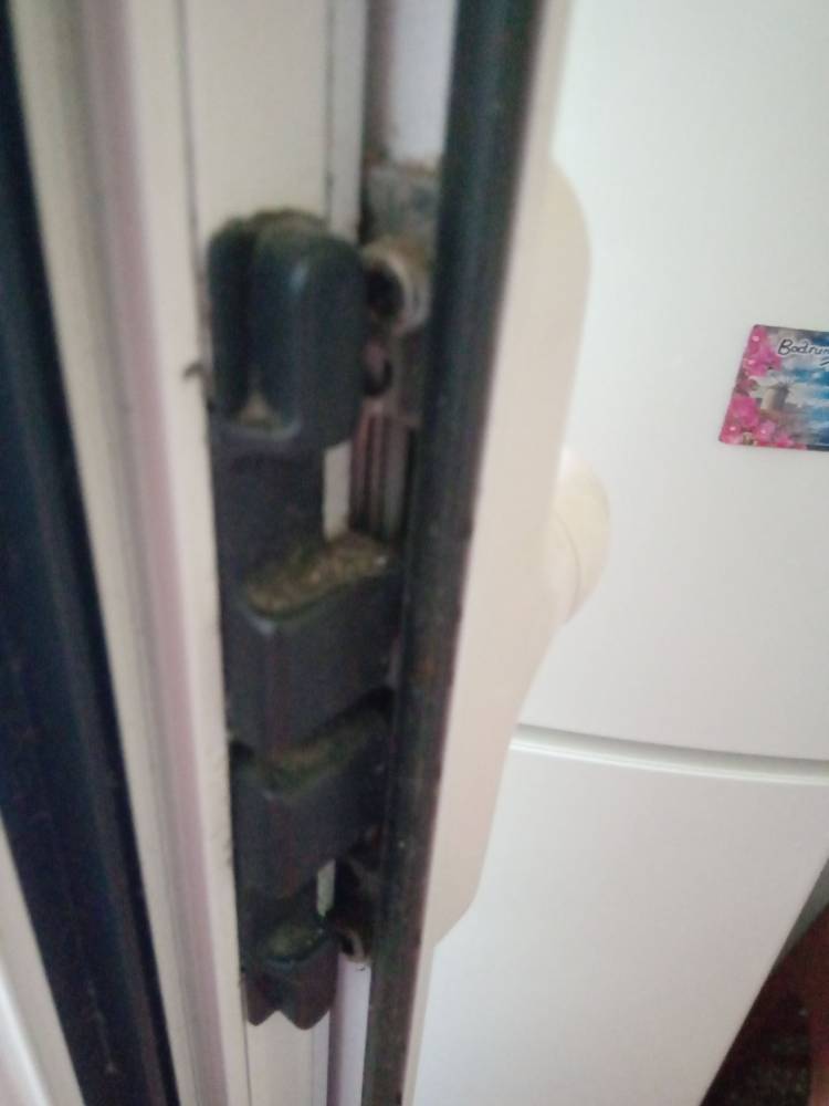

Това е тая на кухнята, отворена.

преди 17 минути, barbuncela написа:
мойта дограма е със същите дръжки, за това те накарах да снимаш отстрани
ако свалиш дръжката надолу, ще видиш нещата как са

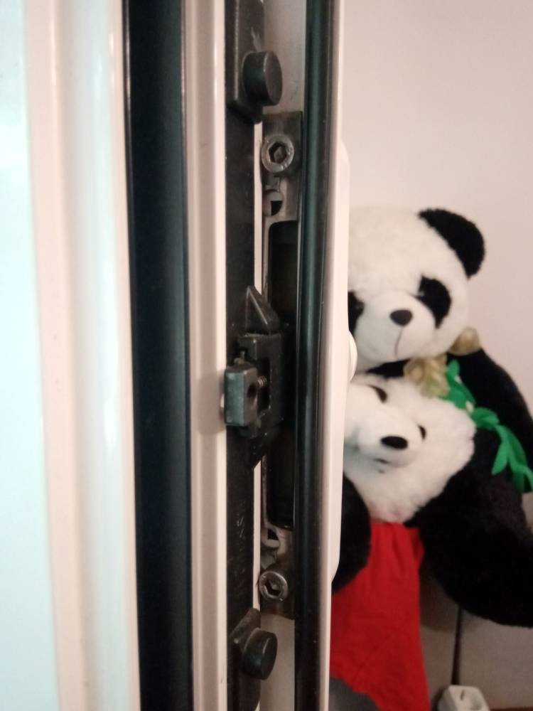

Мда..ето ви другия прозорец в другата стая. От вътре има шестограми....

Барбунчела на последната снимка прозореца е двуосен тоест отваря се по двете оси, нали?
преди 5 минути, barbuncela написа:
Ето този.

Няма отгоре...цял прозорец е. Малко има в кухнята и хола. В стаите са така, цял прозорец. Ще спя в хола явно...
